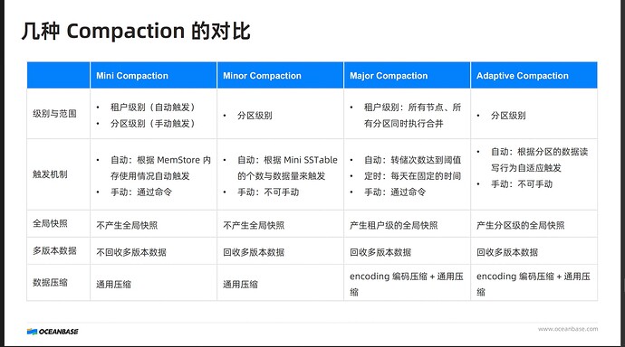

发现自适应合并是分区级别的,在考试obcp 4 材料中有个 sstable的关系
疑问1: 打开自适应合并后是不是就没有major sstable了。仅仅剩下medium sstable了
疑问2:自适应合并是分区级别的。 major 合并是租户级别的 。是不是合并降级了?

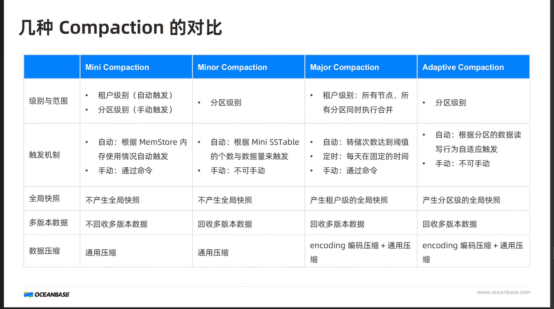

这句话怎么理解 、 obcp v4考试材料的
又进步了
大概意思就是,原本的mini和minor sstable最终合并后变为major sstable而medium sstable即为最终形态了
按道理说应该变成major sstable才对吧。
major 会把medium sstable , mini sstable ,minor sstable , memtable都进行合并。
哪里写的有问题吗 ?
我上面描述有点问题,自适应合并生成的medium sstable等同于合并生成的major sstable,不是任何情况下都不变了,意思是当前自适应合并medium sstable即为最终样子
medium sstable即为最终样子。 如果下次major 还会把medium sstable 合并成 major sstable 不? 如果关闭了自适应
major合并会将medium sstable 合并成 major sstable
