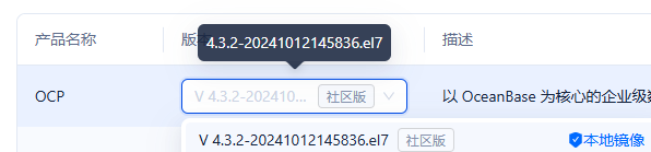

ocp的版本是哪个版本?
使用的总包是oceanbase-all-in-one-4.3.3_CE_20241014.el7.aarch64.tar.gz
$ obd --version
OceanBase Deploy: 2.10.1
REVISION: 9870cf1b400be9002d851b9a165b043f1da4e0e7
BUILD_BRANCH: HEAD
BUILD_TIME: Oct 12 2024 16:13:27OURCE
Copyright (C) 2021 OceanBase
你在ocp的界面上 查看一下ocp的版本信息

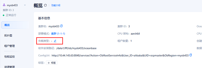

我描述您的问题 您看是是否有不准确的地方:通过OBD WEB部署的OB集群和OCP,部署时选择了OLAP负载类型,然后OCP接管了OB集群,
问题1:接管后创建租户时发现负载类型只能选OBKV,然后通过 ocp白屏创建租户,选择负载类型 方案解决了

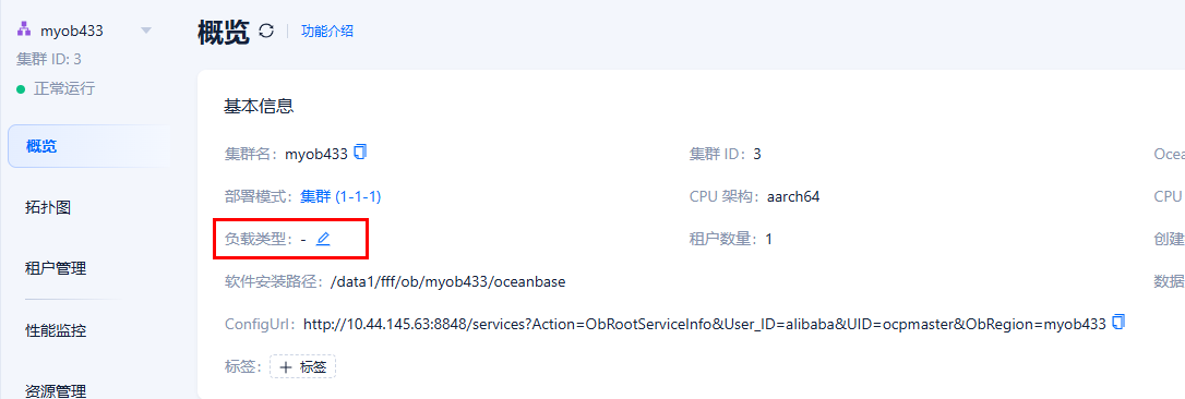

问题2:接管后发现集群负载类型为空,预期为OLAP

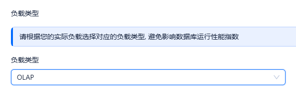

这里可以先手动选择下
是的,选了之后就可以了

我确认了下,ocp 432版本 接管和升级确实是负载类型没做的范围,这个是预期的,可以在接管后手动编辑选择
是的,黑屏创建没有这个,可以使用OCP创建再测下

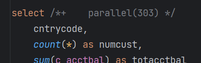

303的并发,多次跑的过程中没有调整过,多轮之后,稳定在28秒

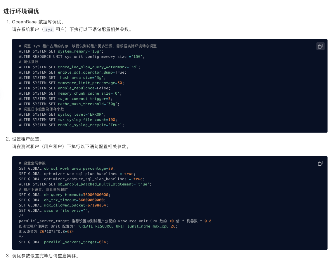

3、参数都是按照截图修改的么?

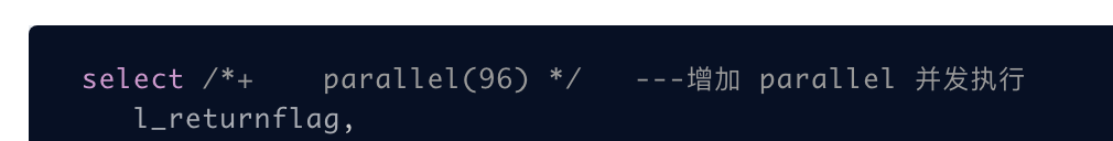

4、 并发度,如果是改了 parallel_servers_target 或者其他配置项,就查一下这个配置项的值,如果是加在sql里面的信息,就给一下sql命令;
问一下,你发的参数是链接1的,按照链接1还是按照链接2的参数?

并发度:303,每个sql上修改的parallel,没有设置参数
