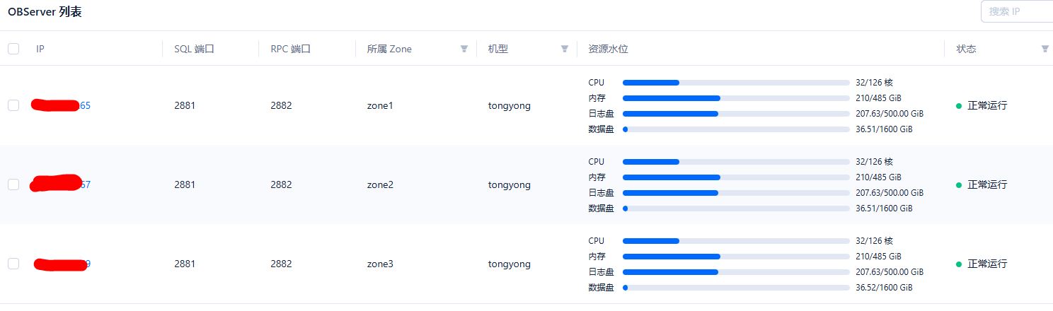

OB4.3.3三节点100G_tpch如何达到6秒的水平?
唉,看大家的回复,总结了一下,我这机器就只能跑到这个水平了么?
primary zone 设置为random, 建表时, 留意一下表是不是多节点打散, 怀疑没有打散.
另外, 3台机器时, 可以加大并发度
是random,这算是打散吗?
是的 是打散 不过你可以按照楼上其灵说的 加大sql的并发度 让cpu尽量打满 看看是否性能是否能上去

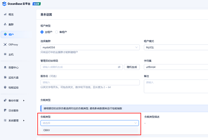

注意到用OCP创建租户的时候,负载类型只能选OBKV,这个有影响吗?
你参考一下 这个帖子 这个帖子有回复
ocp白屏创建租户,选择负载类型
谢谢,这个帖子的方法有效,但是我的集群负载类型咋是空的呢?我用obd web部署的时候选的是OLAP啊

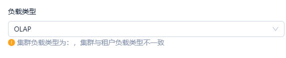

我描述您的问题 您看是是否有不准确的地方:通过OBD WEB部署的OB集群和OCP,部署时选择了OLAP负载类型,然后OCP接管了OB集群,
问题1:接管后创建租户时发现负载类型只能选OBKV,然后通过 ocp白屏创建租户,选择负载类型 方案解决了
问题2:接管后发现集群负载类型为空,预期为OLAP
是的,目前是这样,我的终极目标是跑出10秒内的100G_tpch,讲道理我的机器不差的
我刚看到,是不是还要在这里选一下
这里可以先手动选择下
是的,选了之后就可以了
问题是之前用sql建租户的时候,完全没提到负载类型啊,也不知道跑不出来跟这个有没有关系
我确认了下,ocp 432版本 接管和升级确实是负载类型没做的范围,这个是预期的,可以在接管后手动编辑选择
