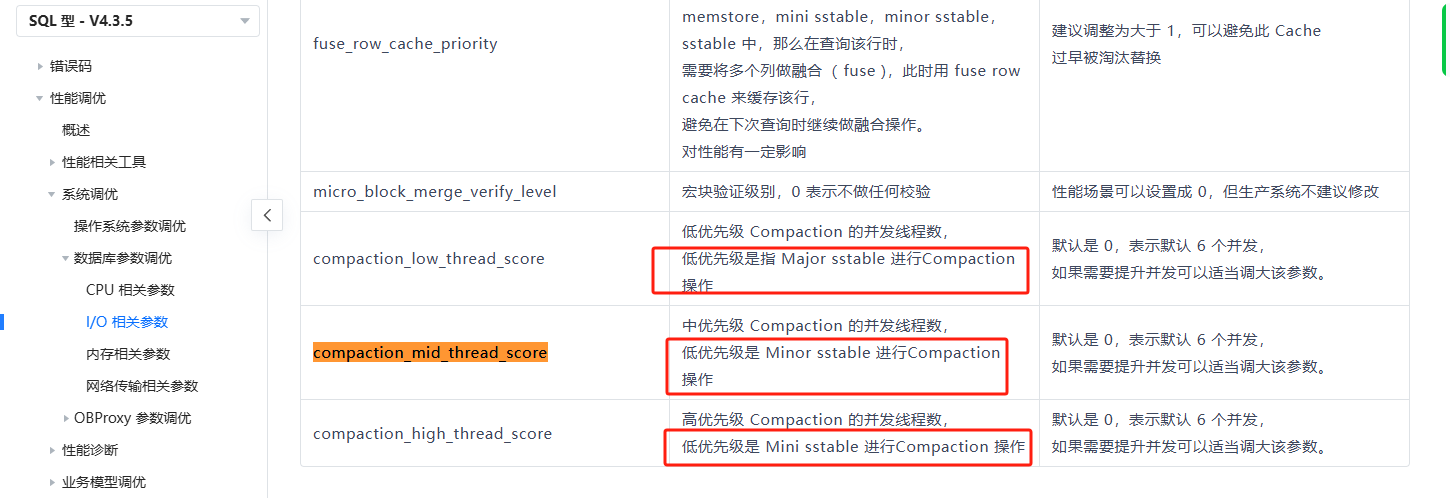

【问题描述】清晰明确描述问题

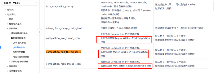

疑问:这些参数是一个参数控制两个行为吗? 还是文档有误
低优先级 major
中优先级 minor
高优先级 Mini

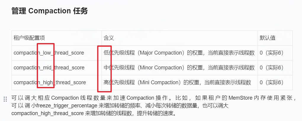

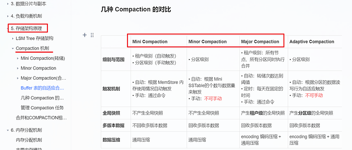

解释说明 不是两个行为
compaction_low_thread_score 低优先级compaction(major merge)线程权重分数,配置项默认为0表示使用内部默认值6。当前直接表示线程数
compaction_mid_thread_score 中优先级compaction(mini minor merge/minor merge)线程权重分数,配置项默认为0表示使用内部默认值6。当前直接表示线程数
compaction_high_thread_score 高优先级compaction(mini merge)线程权重分数,配置项默认为0表示使用内部默认值6。当前直接表示线程数
正好早上还看到这块内容,你发的那个应该有问题。应该分别是低中高
那官方文档 估计写错了。 改下吧

OBCP V4 培训学习资料里面的,我是根据这个做的笔记
https://www.oceanbase.com/training/obcp
(https://mdn.alipayobjects.com/huamei_22khvb/afts/file/A*gsWoRo8VedwAAAAAAAAAAAAAeiGDAQ/OBCP_V4_DBA1:OceanBase%20V4%20数据库架构与原理_20241105(2).pdf)
