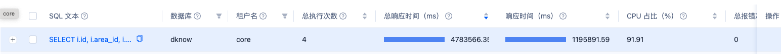

云平台统计的执行时间和我在客户端执行的时间差距有点大

AND i.id <= ? 这个 sql 客户端执行时间为7s 云平台统计时间
请问这个是什么原因造成的?
OCP上统计的“响应时间”是平均时间,看图中展示的是执行了4次。差距大有两种可能:
  1. 在程序中执行的时间确实很久,但手动在客户端执行只花了7s,客户端和程序端因为执行计划差异很大导致的,或者有重试、等待等等;
  2. 偶发性的,正好你在客户端执行的时候资源空闲点,所以执行快,程序中执行的时候任务繁忙,所以平均下来时间长。(多执行几次,看看是不是偶发性的)
要进一步确认到底是什么原因导致的,可以去看慢SQL的明细,那个是有原始采样和执行计划的。
