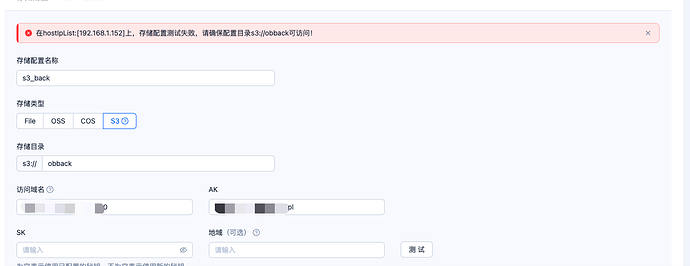

【 OB or 其他组件 】ocp
【 使用版本 】社区版4.3.2-20241012145836
【问题描述】ocp 社区版 备份恢复使用 自建s3作为存储介质失败
存储目录是obback
看到社区有别的用户也出现这个问题,说不测试直接备份,我尝试了也不可以

麻烦使用test_io_device命令测试下连通性及备份介质权限等
1. cd /home/admin/oceanbase/bin
    mkdir ob_admin_log
2. export OB_ADMIN_LOG_DIR=./ob_admin_log
3. ./ob_admin test_io_device \
    -d's3://test-bucket/test/path' \
    -s'host=http://oss-cn-hangzhou.aliyuncs.com&access_id=111&access_key=222'  --替换为你实际的s3路径和host
4.将测试结果及ob_admin_log目录下的ob_admin.log发下
https://www.oceanbase.com/docs/common-oceanbase-database-cn-1000000002016161
另外确认下您这里访问域名是http还是https?

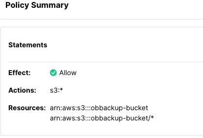

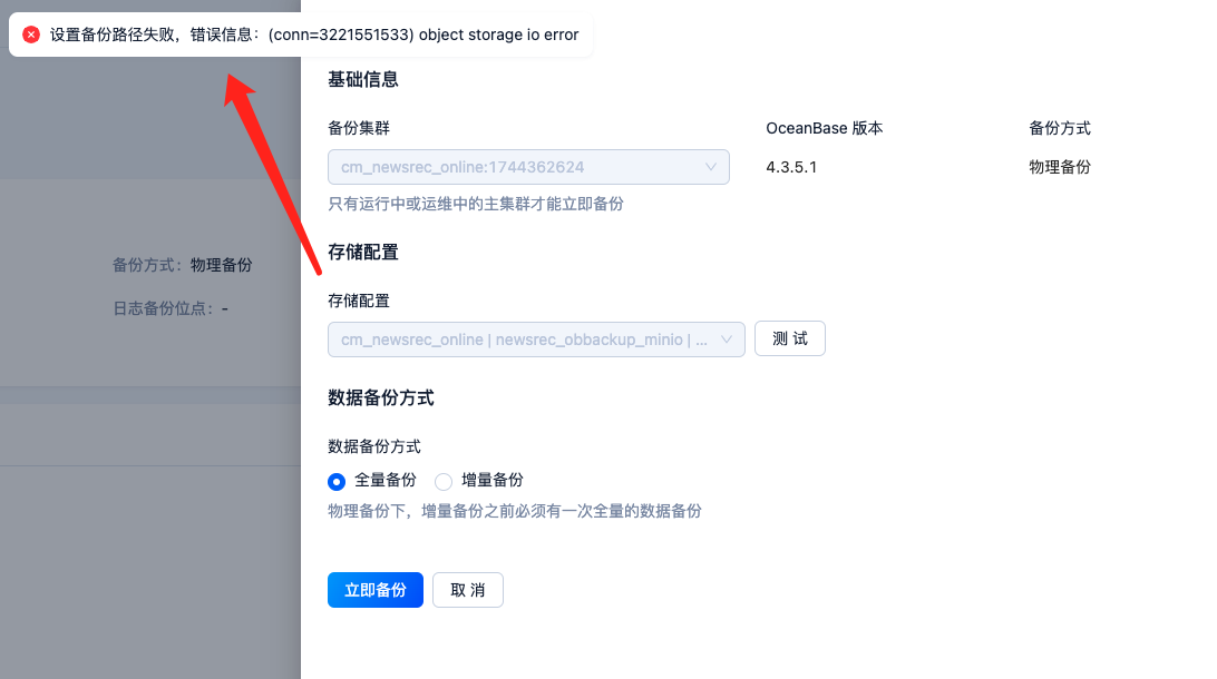

还是感觉权限的问题
大佬,您好,我这边是
S3用户权限设置
OCP备份配置
备份错误显示
