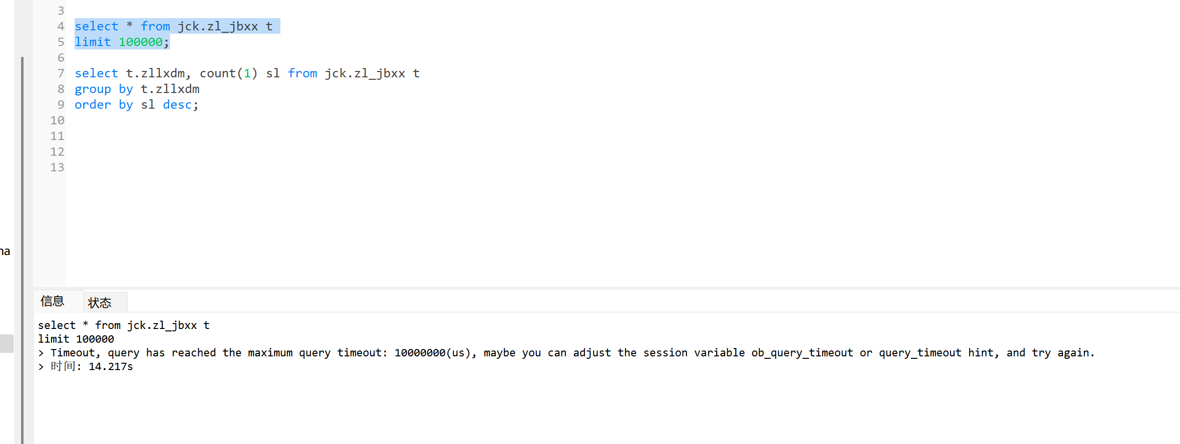

OceanBase数据库查询超时,应如何调整参数优化
Timeout, query has reached the maximum query timeout: 10000000(us), maybe you can adjust the session variable ob_query_timeout or query_timeout hint, and try again.

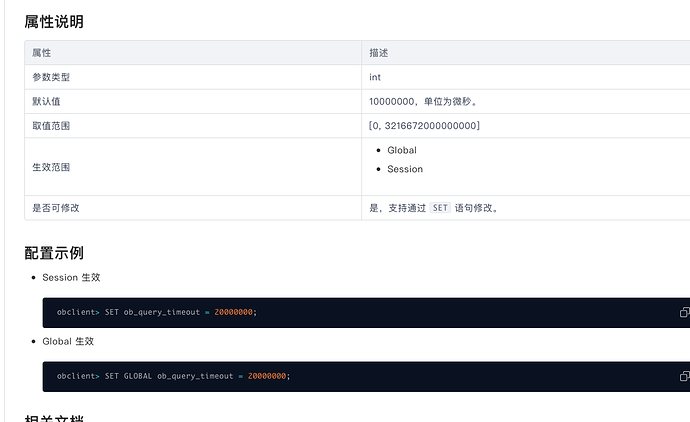

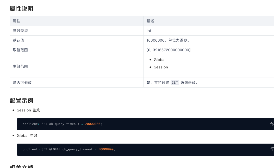

https://www.oceanbase.com/docs/common-oceanbase-database-cn-1000000002015911

可以在odc直接设置 SET ob_query_timeout = 20000000; 如果设置global 重新打开session 就好了 如果设置session 当前session生效 不需要重启Observer或是重启集群 你设置好可以查看一下这个变量 看看是否生效
不需要,立即生效的。
