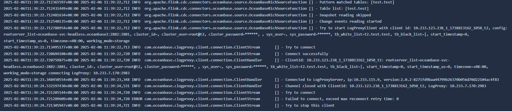

如图flink 日志反复提示 已连接oblogproxy,然后断开,重连超时。

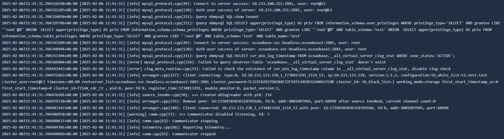

oblogproxy 日志也没有更多提示,只是显示断开。

Flink CDC 的 OB Connector 里其实用的也是 oblogclient,所以用 Flink CDC 和直接用客户端 SDK 理论上应该表现是一样的。没有报错这个还挺奇怪的,Flink CDC 用的是哪个版本?有没有连接超时、网络不通的可能?
flink 1.17
cdc 3.1.1
跟代码oblog client 用的同样的 连接参数,用户名,密码。
就是不行。
日志显示他都能获取到监听的数据库、表名,说明flink 连接 ob 链路正常。
日志显示他能connected 到oblogproxy ,说明flink连接 oblogproxy 链路也正常。
哪里还能看到更多详细的日志?
Flink 这边的日志信息应该就这些了,oblogproxy 那边的日志里信息会更多一些,不过我看你上面的贴图,刨除 clog check 这些无关告警,似乎是客户端主动进行了关闭。麻烦把 logproxy 和对应 client id 的 logreader 的日志发上来看看。
另外,我想到一点, 3.2.0 之前的 logProxyClient 的异常处理有问题,会把 onException 的输入吞掉,虽然按我的理解相关性不大,不过你可以试一下 3.2.0 或者更新的 cdc 包。
