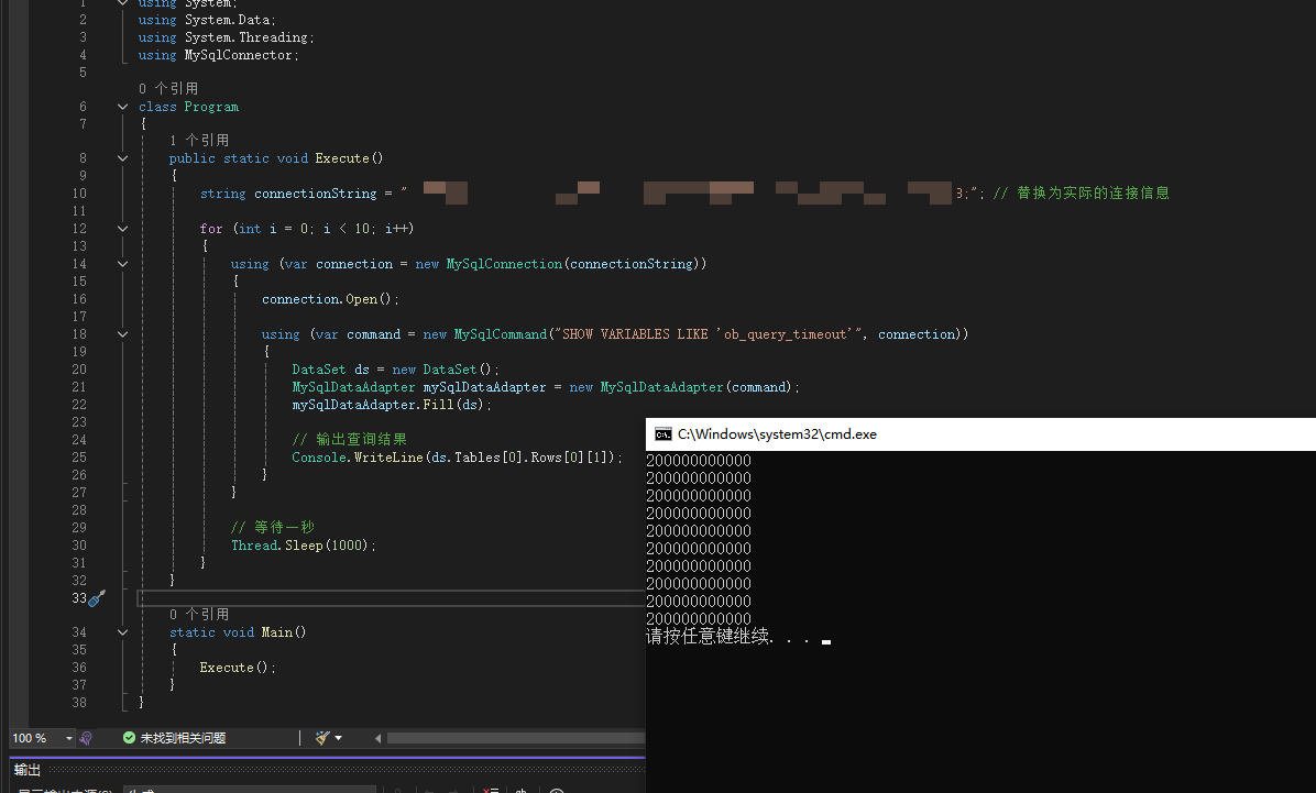

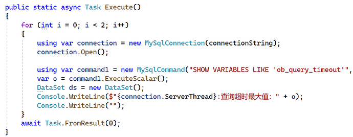

最新的测试代码
开启连接池就有问题,如果关闭连接池,两次都能输出2000000000
注:运行测试代码前已经通过navicat设置了set global ob_query_timeout=2000000000;

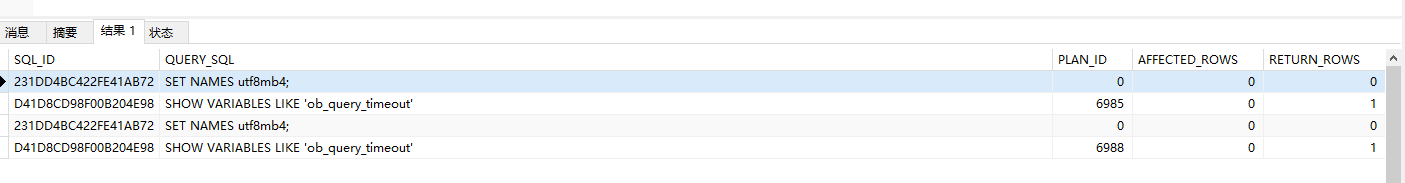

查询审计:oceanbase.GV$OB_SQL_AUDIT视图

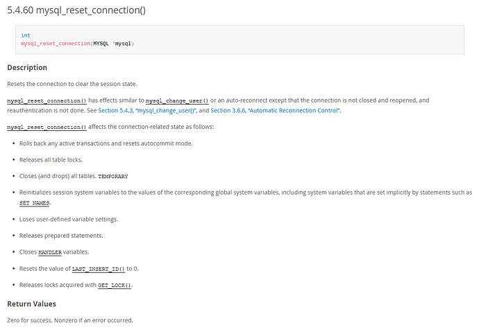

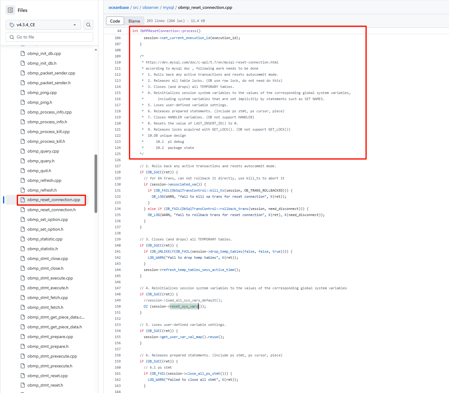

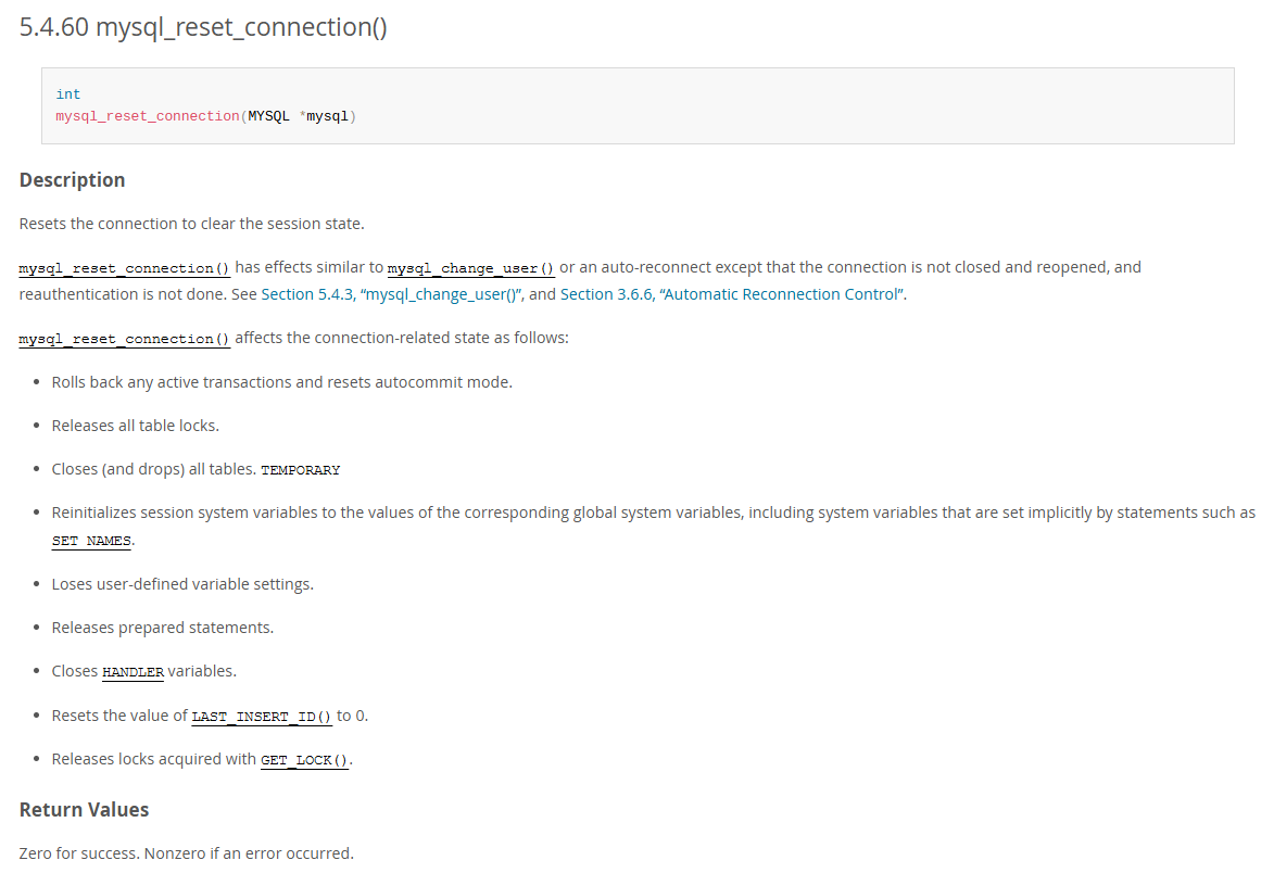

但是我的问题还没解决,我仔细看了Mysqlconnector的源码,在配置启用连接池的情况下第二次open一个连接,会先向服务器发起 reset_connection 指令。我修改驱动源码让它绕过这个指令就一切正常了,但是这样有其他副作用。能不能从这个视角分析一下问题在哪里?
mysql关于reset-connection的文档
MySQL :: MySQL 5.7 C API 开发指南 :: 5.4.60 mysql_reset_connection()

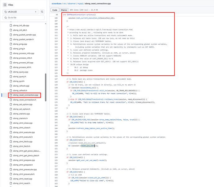

看Oceanbase的源码看到对应的实现了,很遗憾我看不懂,但是感觉应该是这里处理的逻辑。

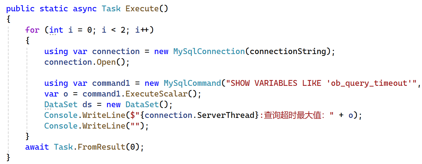

using var connection = new MySqlConnection(connectionString);
connection.Open();
using var command1 = new MySqlCommand("SHOW VARIABLES LIKE 'ob_query_timeout'", connection);
var o = command1.ExecuteScalar();
DataSet ds = new DataSet();
Console.WriteLine($"连接ID:{connection.ServerThread} ob_query_timeout=" + o);
Console.WriteLine("");
//发起 mysql_reset_connection
await connection.ResetConnectionAsync();
using var command2 = new MySqlCommand("SHOW VARIABLES LIKE 'ob_query_timeout'", connection);
var o2 = command1.ExecuteScalar();
DataSet ds2 = new DataSet();
Console.WriteLine($"连接ID:{connection.ServerThread} ob_query_timeout=" + o2);
await Task.FromResult(0);
结果:
连接ID:-1073470632 ob_query_timeout=1000000000
更新示例代码,不用连接池,只要调用ResetConnectionAsync,我的一台Oceanbase集群上必现。
但是疑惑的是我有10几个独立的Oceanbase集群,只有这一个有问题,这一个还必现问题

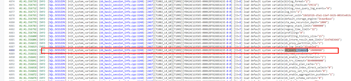

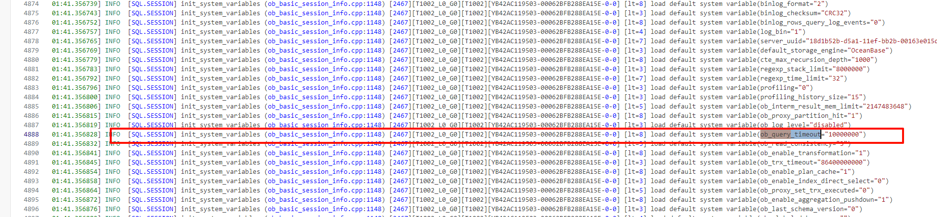

observer.log
结合上面贴出来的Oceanbase源码,被重置了
o.log (4.0 MB)
