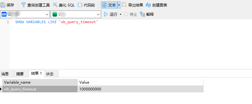

使用 SHOW VARIABLES LIKE 'ob_query_timeout';查询后
Variable_name Value
ob_query_timeout 1000000000
1000000000这个是我之前通过set global ob_query_timeout=1000000000; 设置的。

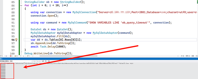

执行后需要重启集群么? 官方文档这个参数默认值就是10000000(10秒) 我怎么感觉我之前做的这个set没生效。但是SHOW VARIABLES LIKE 'ob_query_timeout’的时候又确实是我设置的,在navicat上执行也是最新的,但是用Net程序中 MySqlConnector 驱动在程序中执行的时候又是按10,秒超时来的。
摸不着头绪
不用重启 重新设置以后 生效了么?

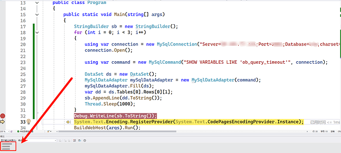

有没有相关的缓存,我们现在都情况是多次尝试连接有时候返回7个0,有时候返回9个0,这就很诡异。 这个超时策略跟客户端有关系么?或者客户端有什么办法能影响到服务器的这个值麽,如果有,我如何在OB上确认?
这个测试有截图么?没有太理解你说的
循环三次,第一次9个0,后两次7个0

已经重新执行:set global ob_query_timeout=1000000000;
还是不行,只会在第一次输出9个0,后续就开始7个0
