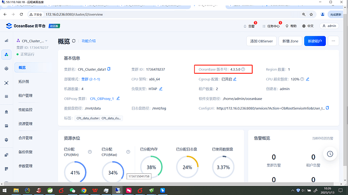

我刚才给租户扩容新增zone3之后,资源已经显示出来了,我给zone1新增的这个observer资源,看着还没有体现,我看您上面说的是取决于集群资源使用情况是否触发,由ob自行决定,从我这个截图来看,是不是说明这个新添加的observer目前是还没有使用到的呢
资源管理的截图发下
是的,您这个是哪个版本的observer,如果要做成每个zone的unit不对等,需要调整资源池配置,4.x现有版本应该都得unit在不同zone里对等,没办法自动平均负载,如果是3.x的话可以新建unit=2的资源池给zone1,原有的资源池的zonelist改为zone2,zone3
你先添加的机器上面都没有任何资源,肯定不会显示水位
你集群的版本是多少4X吗,4X的话不支持不同ZONE里面,租户的UNIT NUM是不一样的,3X是支持的
我给zone1添加的这个observer,应该怎么操作才能使用到这台Observer资源呢,我以为是OB自动处理的
4X你需要在其他ZONE里面也添加一台observer,做到所有ZONE里面的observer数量是一样的,然后把租户的 UNIT NUM调整成2,这样系统才会自动的去做资源的负载均衡
我用的是4.3.5,那是不是说,每个zone里面,资源都应该是一样的?比如说我给另外两个zone,分别再增加一台同规格的Observer,这样OB就能做到自动分配吗
哦,OB的4.x版本为啥这么做呢,感觉有点资源浪费呢,如果扩展observer的话,必须要所有的zone都扩展为相同的资源,这个理解对吗
每个zone资源unit数量是一样的,你把另外两个zone分别增加一台observer,然后改下资源池的unit_num=2,然后就可以自动去分配了
这个不是资源浪费的问题,4X是单机日志流,为了更好实现扩缩容,必须要做到对于同一个租户,在不同的ZONE的 UNIT是一样的,不然你要是扩容和缩容,从日志流层面是没办法实现扩缩容的
