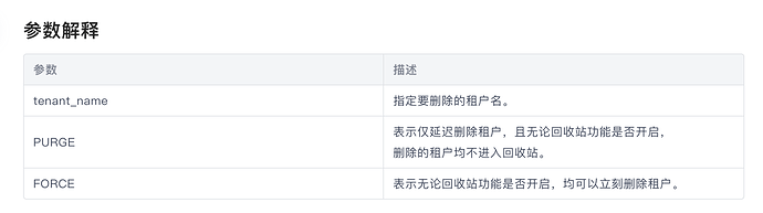

DROP TENANT tenant_name PURGE是不是很多余,直接DROP TENANT tenant_name FORCE不就好了
主要还是考虑了租户是否进回收站,purge是不进回收站,force要进回收站。。如果没开回收站,那么这两个参数其实就没区别
https://www.oceanbase.com/docs/common-oceanbase-database-cn-1000000002015472
force是不进回收站吧
好问题,我也有此疑惑。
从文字描述上看,感觉开了回收站,好像也没啥区别吧?有空儿了可以做个实验试试~
感觉这里的文档内容可能有些问题。@OceanBase文档
文档里的 “延迟删除” 应该是物理备份恢复中的相关技术。大概意思是说备份 A 时间点的数据,在 B 时间点备份完成,如果有个数据库对象,在 A 之前创建,在 A 到 B 之间被删除,那么不能真正删除,而是需要假删除(延时删除,或者叫标记删除。可以做到不占用命名空间,但是没有被真删除),否则没办法顺利完成备份。不过到了 B 时间点之后,还是会被后台线程删除。
这个 “延迟删除” 的概念可能不应该在文档里暴露给用户的~
等一个大佬解答
个人猜测应该是说 purge 表示不进回收站;force 表示既不进回收站,也不延迟删除。
不过大家对 “延迟删除” 这四个字可能都没啥概念……
是的,延迟的意义是什么,为什么要延迟,还有个问题就是回收站的东西是不是只能全部清空不能部分清除,如果是这样,好像延迟删除是不是为了补充部分清除的情况。
看我在五楼的回复吧,印象中延迟删除是和备份恢复、主备库相关的东西,和回收站没有直接关系。

–租户延迟闪回参数
schema_history_recycle_interval = 10m --回收schema元数据的间隔时间
schema_history_expire_time = 7d 可用于设置需要保留的完整元数据历史数据的范围,也可用于设置延迟删除的租户的保留时间
外加两个参数? 哪位老师能详情介绍下 延迟删除是个什么鬼!

history 表存在一个比较恶心的问题,就是只增不减。为了解决这个问题,OB 可以根据你说的这两个参数,定期回收不会再被系统消费的 history 数据。
什么时候 history 数据会被系统消费?我知道的可能不全:一个是 DDL 变更会通过中心节点(RS 服务所在的节点)上的 history 表的历史变更信息,向多个节点进行 DDL 变更信息的同步;一个是备份恢复的时候;一个是主备库同步的时候。
延迟删除看我在五楼的回复吧,是和备份恢复、主备库相关的实现相关的东西,和回收站没有直接关系。
嗯嗯,大概率是一样的。
