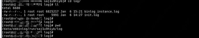

看你那边用的是 ob 4.2.5bp1, obbinlog 4.0.1 目前还没有适配 4.2.5bp1,所以这个问题可能是版本不适配引起的,你可以看一下 run/{instance_name}/log 下边的 obcdc 的日志里有没有 EDIAG 或者 ERROR 信息。如果想适配 ob 4.2.5bp1,需要手动安装一下 4.2.5bp1 的 obcdc。https://www.oceanbase.com/docs/community-oblogproxy-doc-1000000001493746
在实例日志目录下没有生成 obcdc日志
