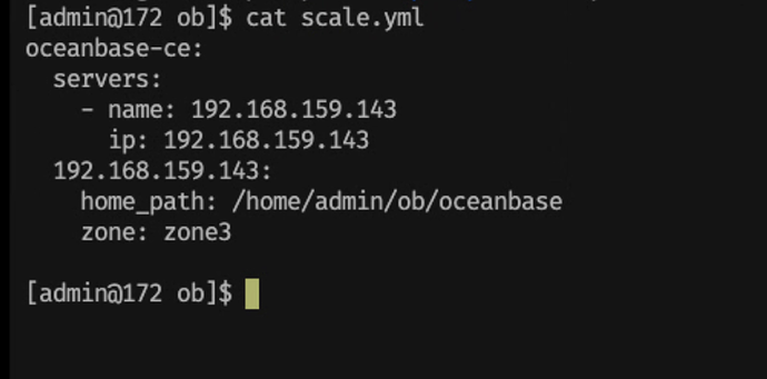

这个显示是因为~/.obd/cluster/<deploy_name>/conf.yaml中没有记录已扩容的两个节点,obd cluster scale_out完整流程会更新配置到conf.yaml中(只是扩容成功,写到ob配置表中),可能中间有停止还是其他的操作导致,obd没有记录到两个目标节点。我这边用310试了下scale_out扩容两节点,是没有问题的
姜涛
#13
scale_out.yaml一般是这样写的,可以参考
