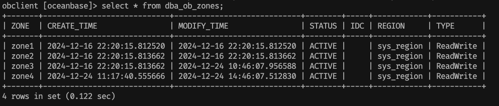

创建了zone4并start。

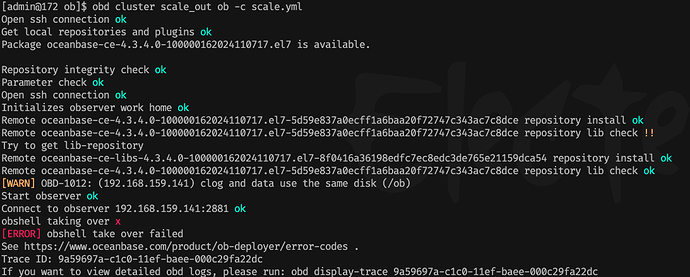

执行 obd cluster scale_out ob -c scale.yml
扩容的节点IP复用的上一步中删除节点的IP,配置文件配置了一个扩容节点。
执行后,扩容成功,后台启动没问题。

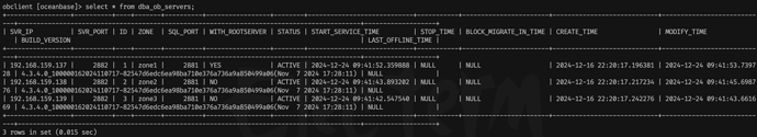

执行 alter system add server ‘ip:port’ zone=zone4
报错:ERROR 4179 (HY000): add non-empty server “192.168.159.141:2882” not allowed
麻烦帮忙看一下,是哪里没清理干净吗,添加server到新的zone报错。

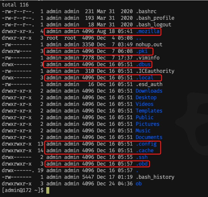

obd目前不支持缩容,你黑屏缩容后,是否有修改obd的参数文件保证与集群规格一致?
节点缩容后的oceanbase目录删掉了么
老师 找到问题所在了 删除后的节点存在以 . 开头的隐藏目录 见截图部分 将这些隐藏目录删除后就可以了 所有的我都删除了 谢谢
