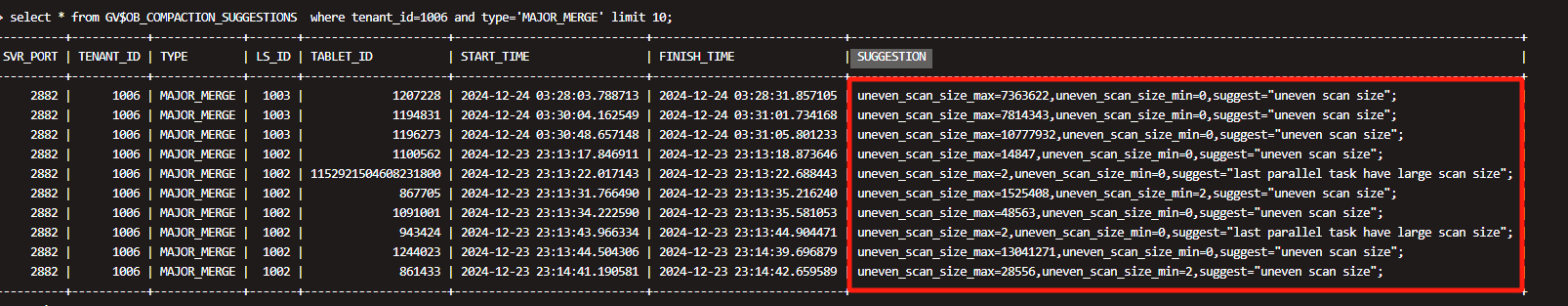

GV$OB_COMPACTION_SUGGESTIONS建议信息解读
GV$OB_COMPACTION_SUGGESTIONS字段 SUGGESTION 解读,是什么意思呢
@论坛小助手
根据文档库中的信息,GV$OB_COMPACTION_SUGGESTIONS 视图用于提供关于 compaction(合并)操作的建议。此视图中的 SUGGESTION 字段包含有关如何优化或改进 compaction 过程的具体建议文本。
对于您提供的图片中的 OCR 文本内容,虽然识别结果不完全清晰,但可以辨认出一些与 uneven_scan_size 相关的建议信息。这些信息表明在 compaction 过程中存在扫描数据量不均匀的问题。具体解读如下:
  1. 扫描大小不均匀:
    • uneven_scan_size max=2,uneven_scan_size min=0,suggest="last parallel task have large scan size":这表示在并行任务中,最后一个任务的扫描大小较大,导致了数据扫描量的不均衡。
    • uneven_scan_size max=13041271,uneven_scan_size min=0,suggest="uneven scan size":这表示在 compaction 过程中,最大和最小的扫描大小差异显著,提示存在扫描大小不均匀的情况。
解决建议
  • 检查并调整并行任务的分配:确保每个并行任务的数据量尽可能均匀,以避免某些任务处理过多的数据。
  • 分析数据分布:检查数据在存储中的分布情况,确保数据分布均匀,以减少 compaction 时的不均衡现象。
  • 监控和调优:使用 GV$OB_COMPACTION_SUGGESTIONS 视图持续监控 compaction 过程,并根据建议进行相应的调优。
如果您需要更详细的解释或具体的优化步骤,建议参考官方文档或联系 OceanBase 的技术支持团队获取进一步的帮助。
