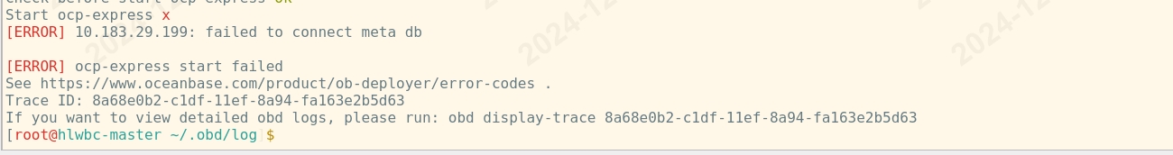

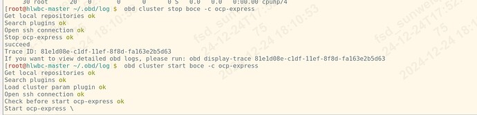

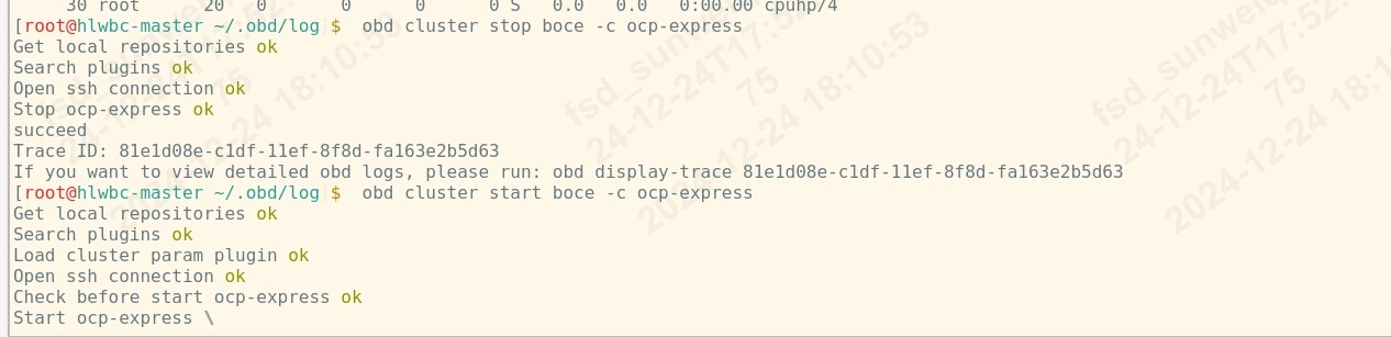

【问题描述】一键安装后,使用obd白屏部署,最后显示oceanbase和ocpexpress部署失败,现在手动执行命令停止、启动也报错

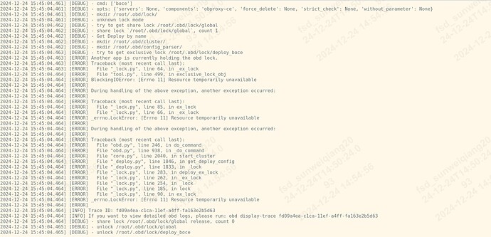

这是obd的日志 现在手动启动就卡在这 ,observer端口都在,集群状态显示deployed
搭建的架构是啥样的,应该是ssh互信问题。obd原理是要ssh到目标机器执行命令的

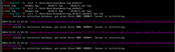

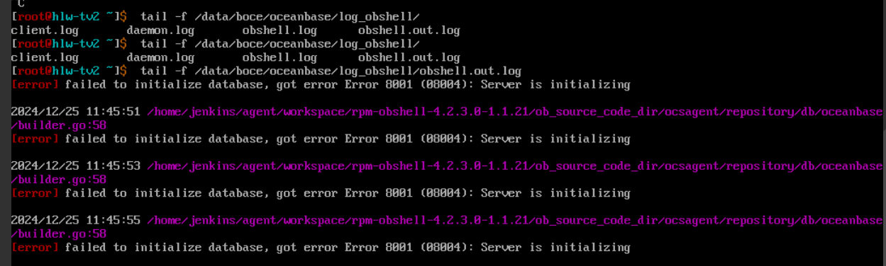

你在202节点使用执行下面命令试一下
/data/boce/oceanbase/bin/obshell admin start --ip 10.183.29.202 --port 2886
可以正常ssh 命令也能正常启动 ,我发现我现在系统是基于centos7的 我用的是el8的安装包 ,和这个会有关系么
这个没什么影响,你使用obshell把三个节点都启动,然后使用obd restart试试看还是会报ssh错误么
不好意思 刚看错服务器了 199、200都能正常启动,202的obshell启动不了,我看是报了一个这个错误
