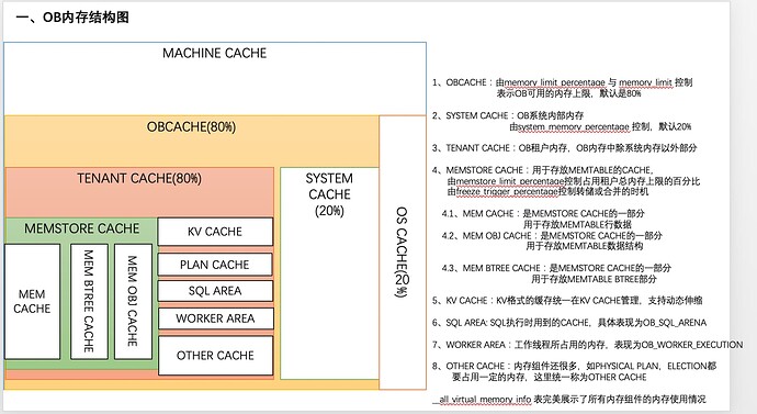

问题:
SYS租户的内存的组成部分= memstor、KVCache ,没有其他组件了?
用户租户的内存的组成部分= memstor、KVCache、plan cache、sql area、worker area、其他、、、
用户租户的meta租户的内存的组成部分= memstor、KVCache ,没有其他组件了?

这个机器人回答的问题,还是不明确。
SYS租户的内存确实主要由MemStore和KVCache组成。那其余的内存组成部分呢?
对于用户租户对应的Meta租户,其内存结构与SYS租户相似,主要是MemStore和KVCache。那其余的内存组成部分呢?
你所描述的其余的内存组成部分是指什么?
SYS租户的内存确实主要由MemStore和KVCache组成。主要是 意思是还有其他组成部分,那么其他组成部分是什么 ?
用户租户对应的Meta租户,其内存结构与SYS租户相似,主要是MemStore和KVCache。主要是,意思是还有其他组成部分,那么其他组成部分是什么 ?
并无其他部分,小助手是个AI它自己根据文档检索然后汇总类似更加拟人话吧 :sweat_smile:
实际按照官方文档声明sys内存就是memstore和KVCache
Meta租户的内存不仅仅只有 MemStore以及KVCache缓存 这两部分吧 ?
如row_cache、schema_cache 等都是放在KVCache中的。还有什么可以举例看看
Meta租户的内存不仅仅只有 MemStore以及KVCache缓存 这两部分吧 ? 难道不包括 plan cache 、sql area 、work area 等这些吗 ?
我觉得,SYS租户、业务租户、meta租户, 都有 MemStore、KVCache、plan cache 、sql area 、work area 等这些
文档写的含糊其辞,模糊

sys和个人租户是存在的,meta租户这边去问一下

meta租户也包含 plan cache、sql area、worker area 等
