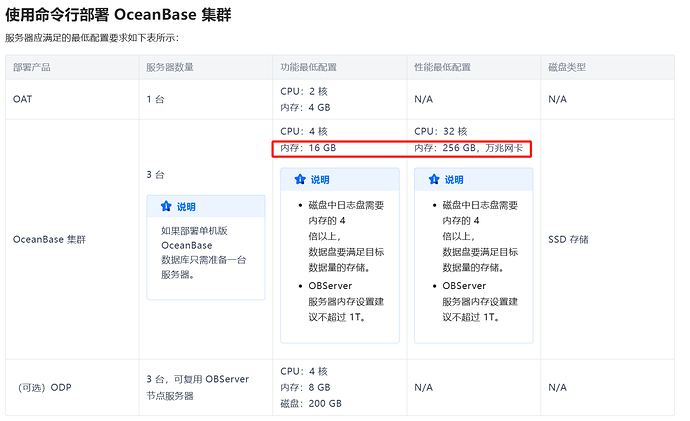

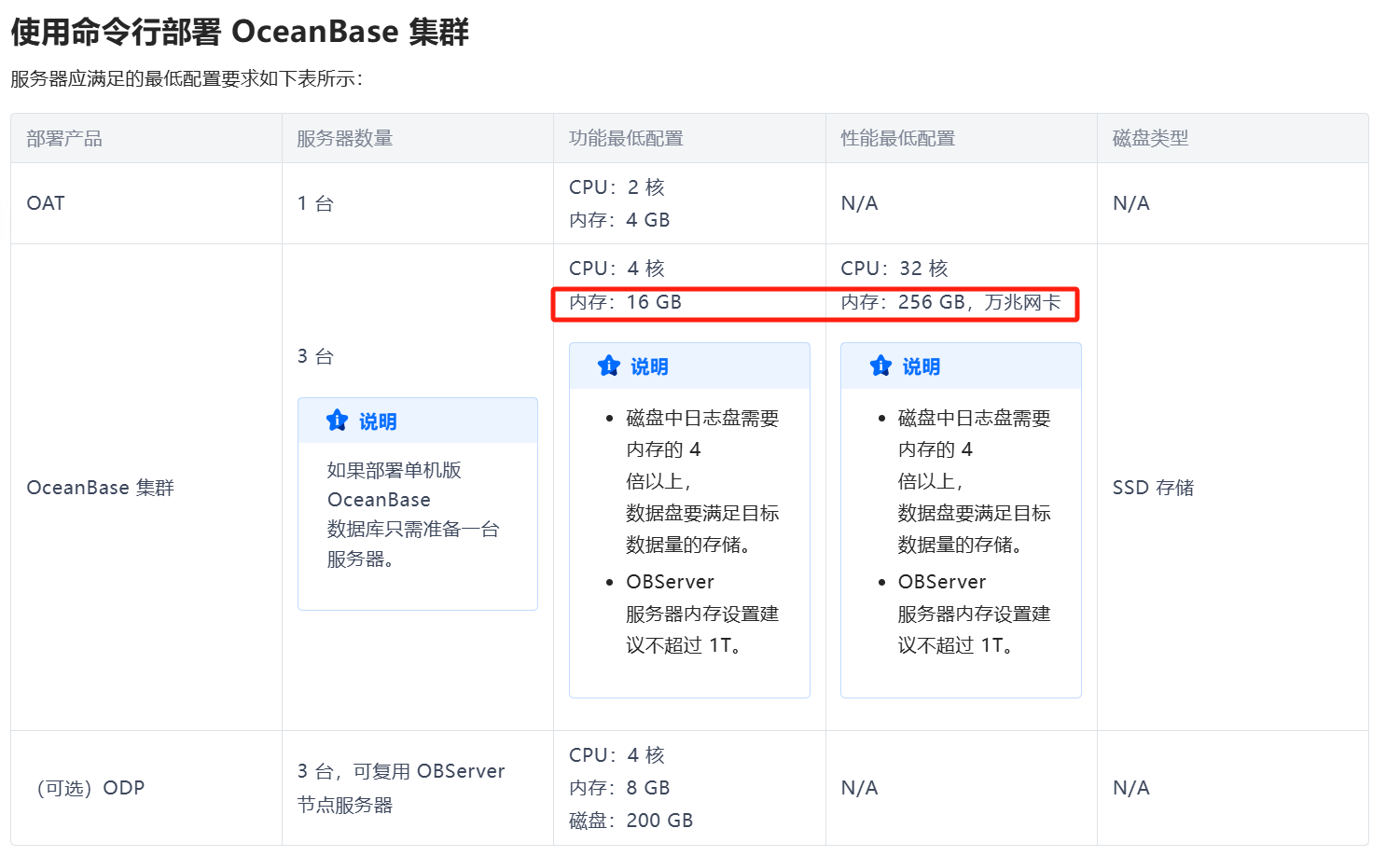

这个地方是关键,你服务器的内存是多大。。看你system_memory都给了30G,怕是内存不足
system_memory给2G,再重启试试
system_memory是给500租户用的,memory_limit才是给分配给ob的内存,system_memory可以调小一点
