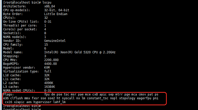

2.lscpu 看下

收到 多谢老师,我们尝试更换试下
非常感谢老师指导,我们尝试更换试下
