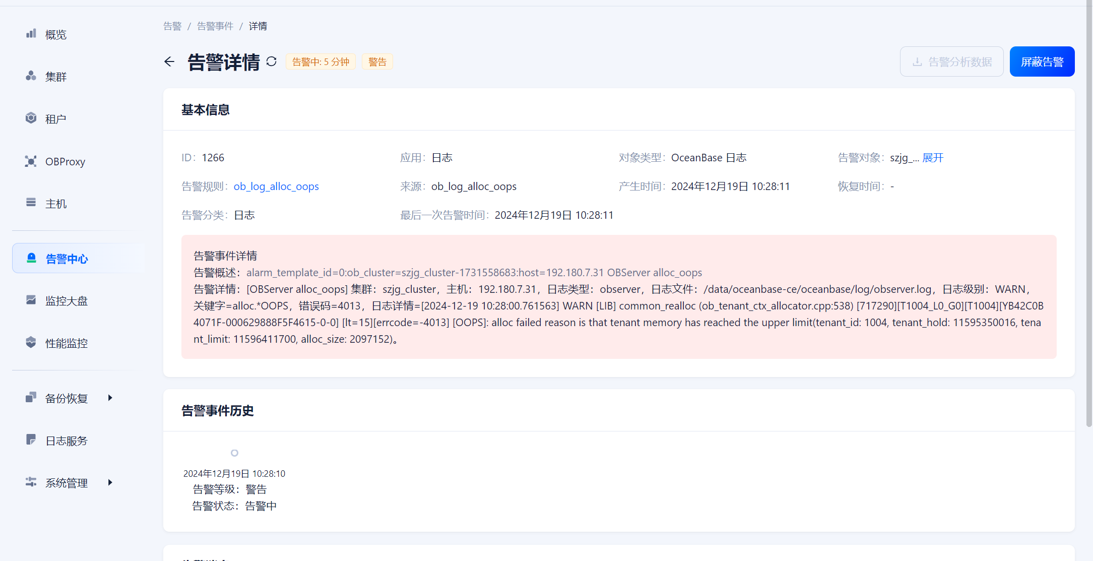

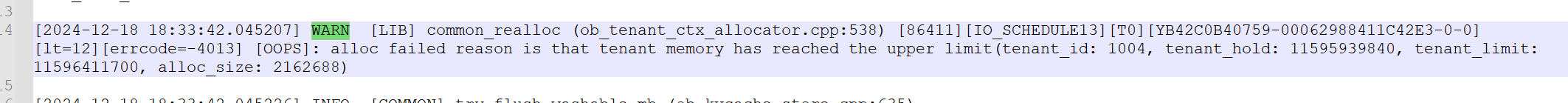

在load data的时候报错 日志显示是内存的问题
observer.log.zip (6.2 MB)

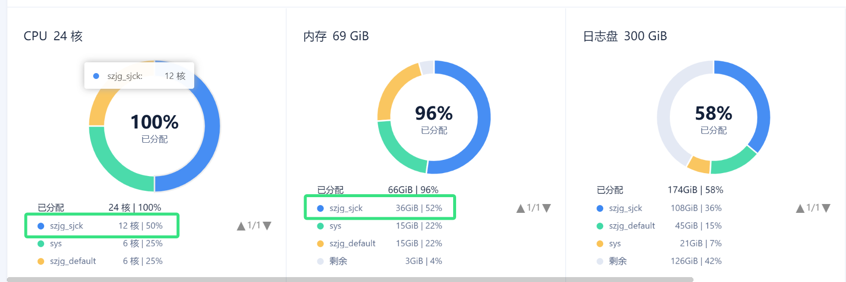

先用常规方法判断一下。
看看租户内存资源规格,转储参数等。
然后发一下导入方法。如果是普通的加载,使用的是 memstore 内存。如果是旁路导入,使用的是kvcache。二者优化思路不一样。

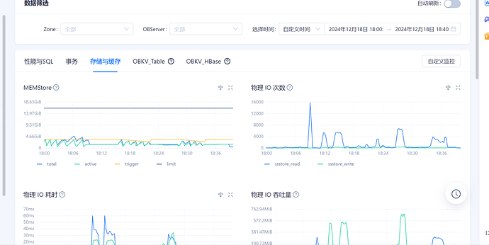

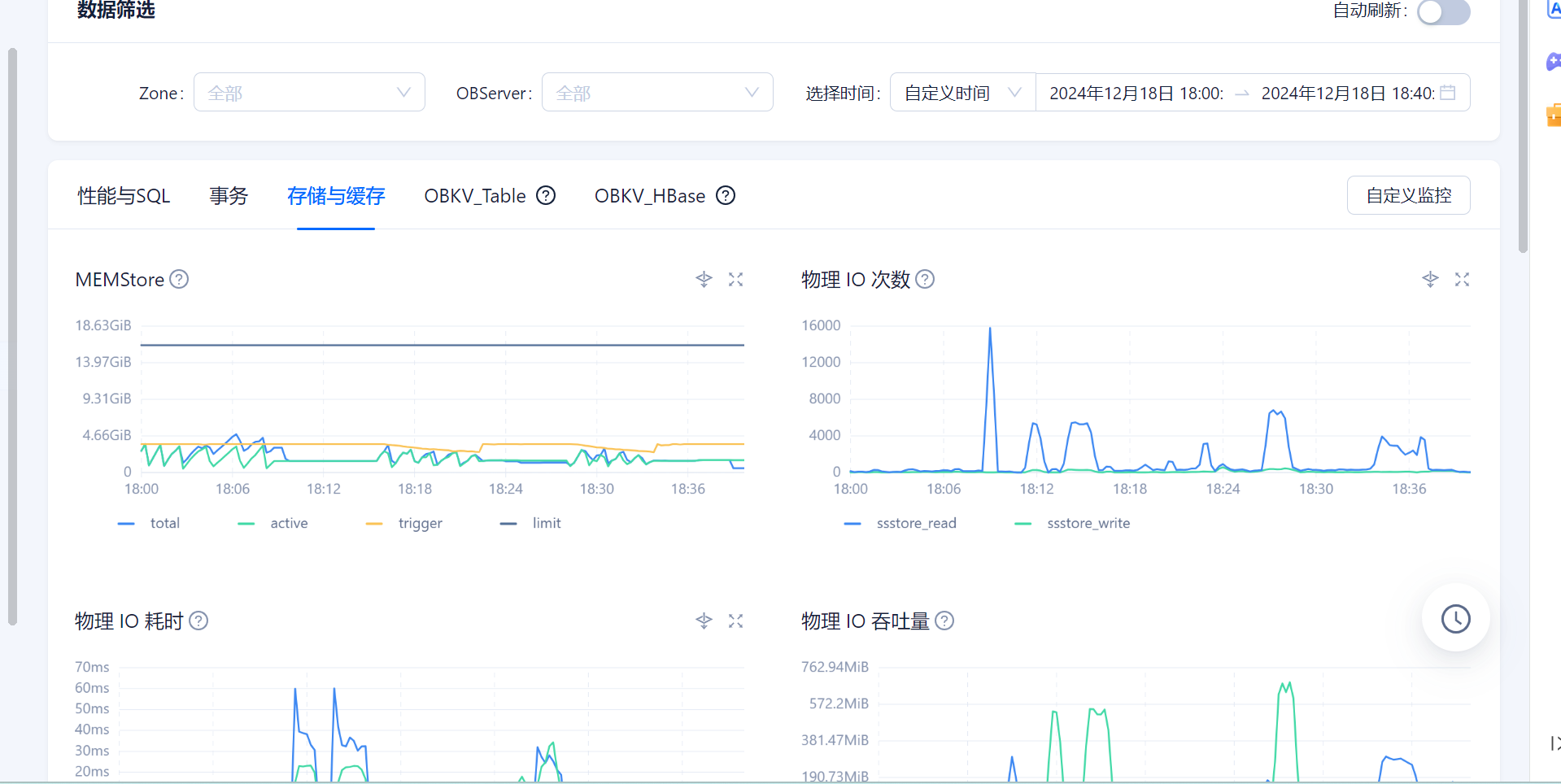

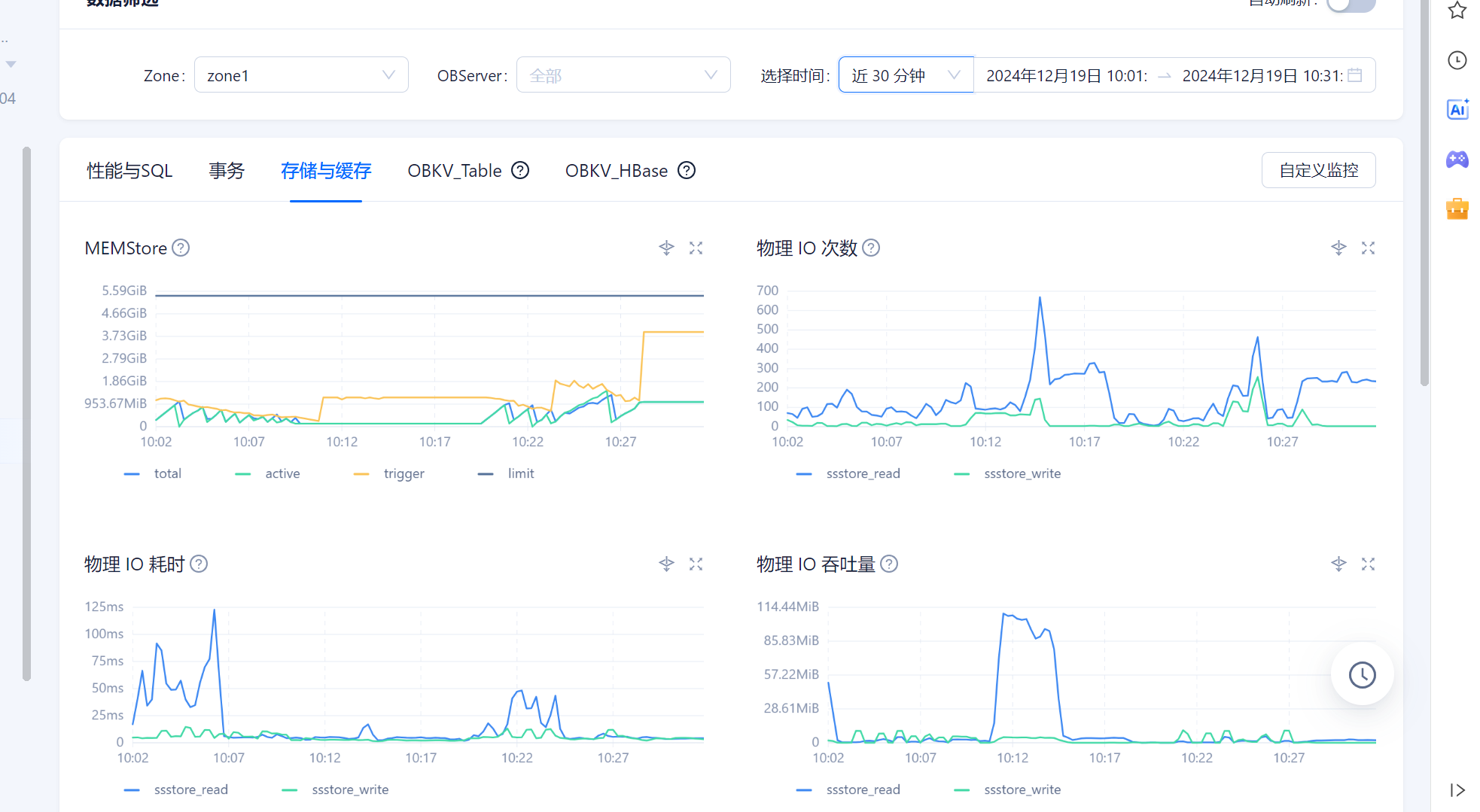

执行一会observer就会断开 ocp告警信息有 合并失败
信息太少。就一步步来。尽量提供下面所有信息:
memstore_limit_percentage
freeze_trigger_percentage , writing_throttling_trigger_percentage
load data 期间 OCP 里租户性能监控里的 MemStore 监控图推荐:
用诊断工具obdiag 巡检一把:https://www.oceanbase.com/docs/common-obdiag-cn-1000000001768218
用诊断工具obdiag 捞一把集群的基本信息,https://www.oceanbase.com/docs/common-obdiag-cn-1000000001768263
将这两个执行的结果文件发出来,提高点交流效率
ob 4.3.4 三节点集群 8核32G
租户:
memstore_limit_percentage 50
freeze_trigger_percentage 20
writing_throttling_trigger_percentage 60
3.不导入时正常,未发现报错
4.

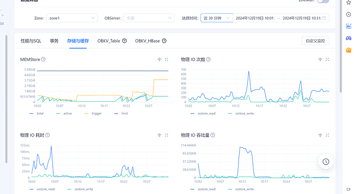

业务租户的参数调整一下:
writing_throttling_trigger_percentage → 90
freeze_trigger_percentage → 70

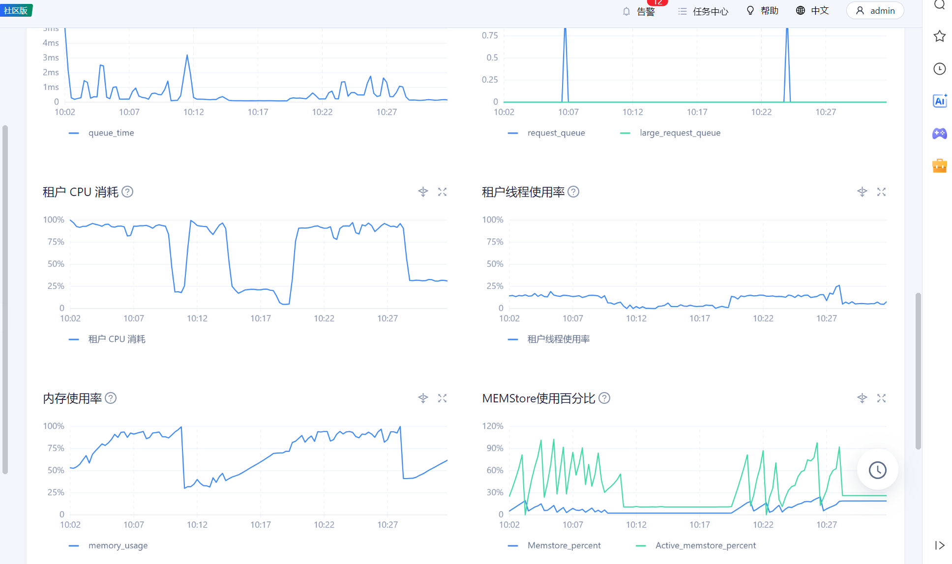

将租户的 primary_zone 设置为单zone,然后性能 图里 Zone 里选择那个 primary_zone。
再重新导入,发性能监控。
另外顺便发一下 【性能与SQL】下的租户 CPU 利用率。
memstore active 内存没上去(应该就是分配失败了),此时 trigger 内存阈值已经上去了。
不合常理。估计是那个子内存模块被限制住了。
你按上面 官方 靖顺 方法采集一下相关日志(那个采集信息全面),需要官方研发看了。
一直报错内存不足给租户扩容内存再试试导入
