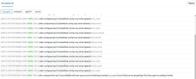

然后去查看ocp日志发现报错
上面截图报错只出现在了152这台机器上,其他机器如下
monagent日志如下
