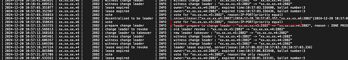

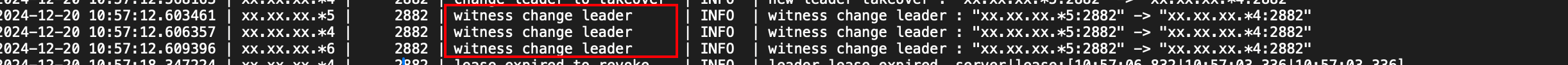

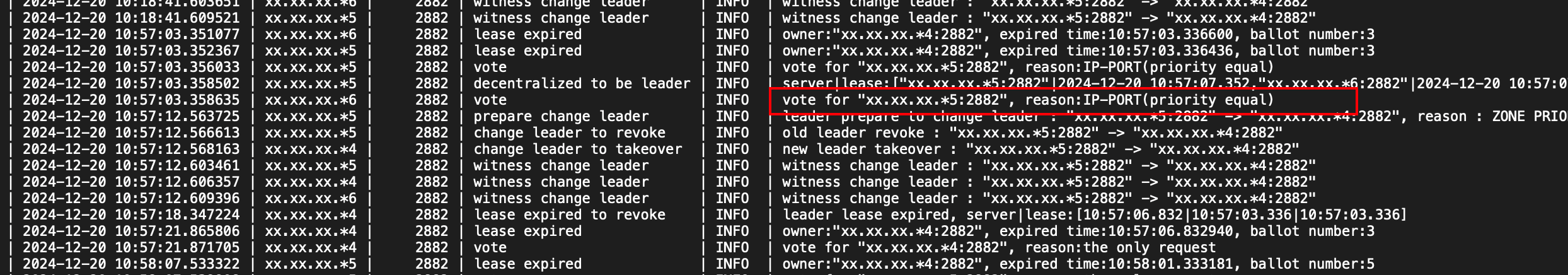

你发的日志 那个是10.224.5.106:2882 这个节点的日志
查一下 这个信息
SELECT gmt_create,svr_ip,svr_port,event,name3,value3 FROM __all_server_event_history WHERE module=“ELECTION” AND value1=1002 AND value2=1 ORDER BY gmt_create;
OB_LOG_6_20241214142532_20241214142832.zip|这个是106的
能把全部的信息 报存在文本里 发过来么 信息不全 有的没法看
