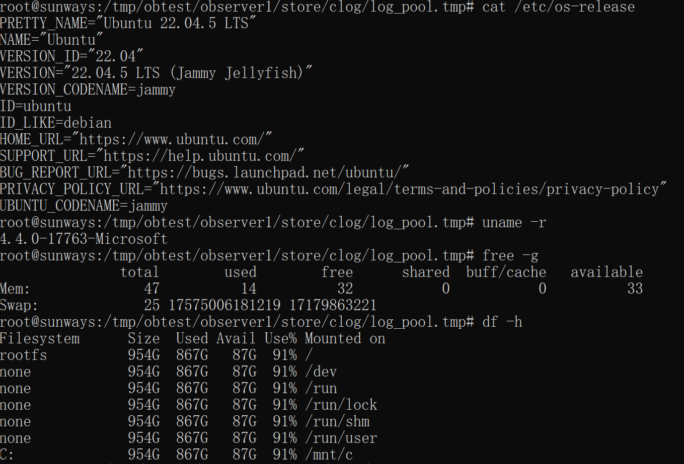

我是用WSL装的Ubuntu,然后c盘mount到Ubuntu的/mnt/c上去了(系统默认自己会做的这个步骤)。
另外,我已在Ubuntu自己的目录/home/ob 和 /run/ob都试了一下 还是报同样的错。
不好说,错误的原因千千万,不过可以快速的尝试一下。
看起来OBD在WSL中获取的内存信息是错误的,cat /proc/meminfo 看看内存信息是否正确啊。
