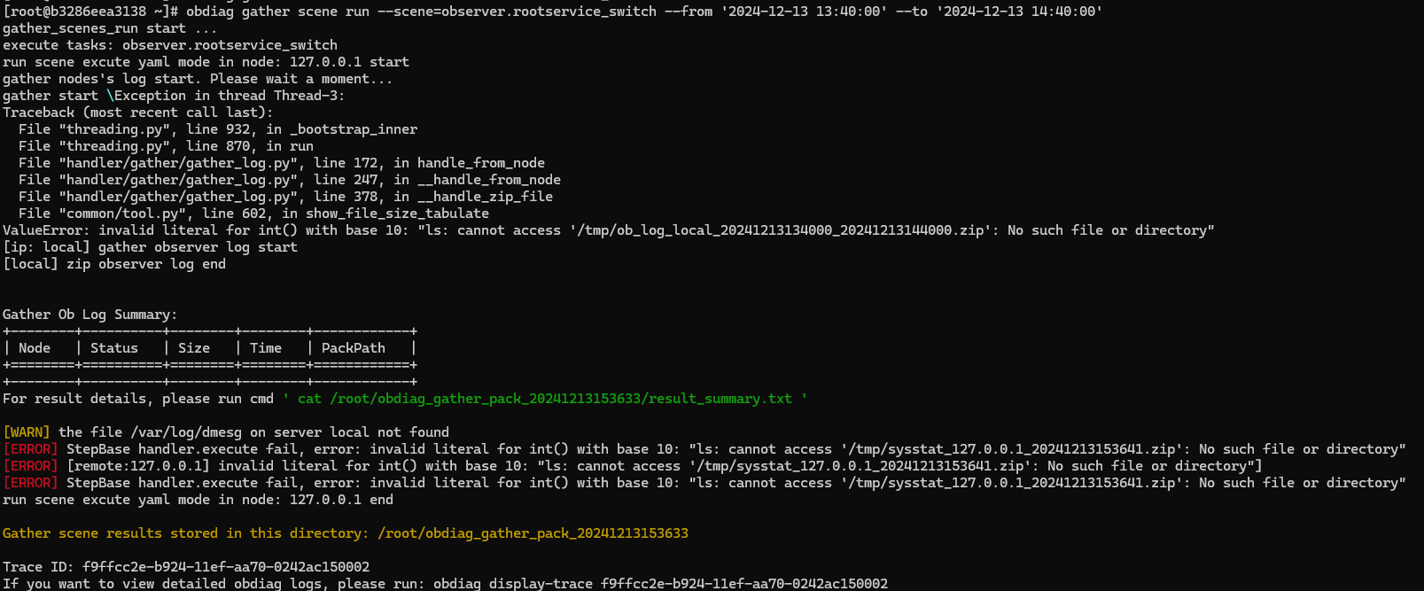

看样子是切主了,用诊断工具obdiag 拿信息发出来分析。
obdiag gather scene run --scene=observer.rootservice_switch
https://www.oceanbase.com/docs/common-obdiag-cn-1000000001768254
这个命令执行不了,报错:
对应的ob节点是不是没有zip工具,obdiag去拉日志的时候会以来机器上的zip工具
obdiag_gather_pack_20241213154716.zip (7.4 MB)
确实没有,装上zip工具好了,这是日志,麻烦帮忙看下。

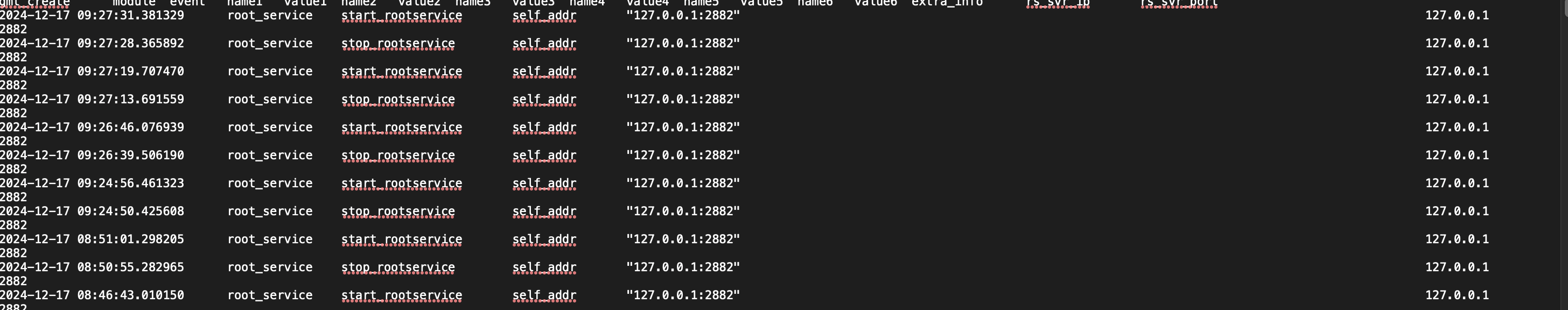

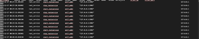

你查一下 这个信息 看看是否能查到
select * from __all_rootservice_event_history where module=‘root_service’ and event in (‘start_rootservice’,‘stop_rootservice’) order by gmt_create desc;
t.txt (355.4 KB)
可以查到,这是输出
你这个是单节点是么?
看着是 启动了root_service 又被停止了root_service 已知在重复 root_service启动不了 建议把observer重启一下

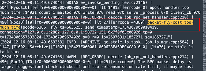

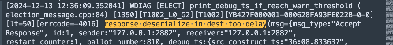

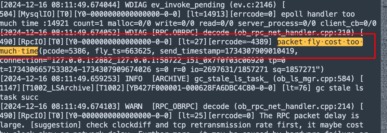

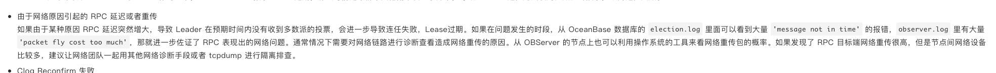

rpc消息延迟大导致
是的单节点,并且都是127.0.0.1访问,回环网卡,理论上不应该慢呢
你检查一下 看看是不是网络哪里有问题或者先重启一下 看看rootservice是否能启动
重启也不行,不过服务器确实有点慢。
如果是延迟大,请问怎么能增加超时时长呢?
慢点也可以,至少别失败。
