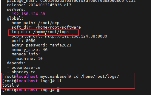

根据配置查看到ocp的日志路径位于 /home/root/logs下,进入到此目录下发现未产生日志
同样的/root/ocp/logs/ocp目录下也未产生日志:
如下回复,未产生日志
