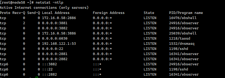

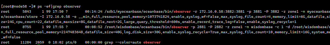

一台机器装有2个OceanBase,一个是先安装的4.2.5.0版本wisdombase,一个是后安装4.3.4.0版本myoceanbase(由于4.2升级不了4.3所以装不同版本测试),两个安装在不同的盘符和目录。本来想同时启动两个,但目前旧的4.2.5.0启动不起来报错,新装的4.3.4.0能启动。
重启系统后,先启动旧的,却可以启动了,但启动新的不行,也就是说两者不能同时启动,不知道哪里还有冲突,如何解决?
