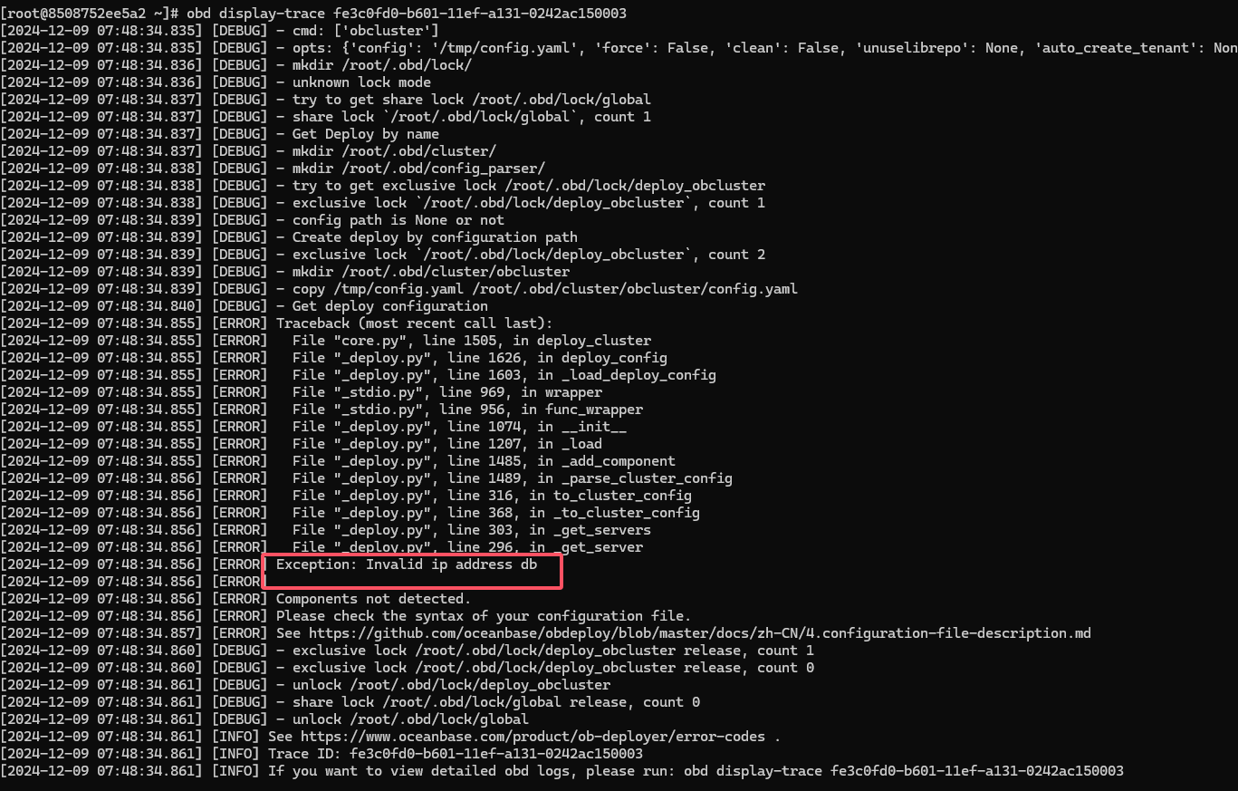

目前ob不支持hostname代替IP?健康检查?你截图发一下
部署ob时有一个环境变量,我这样配置的:
export OB_SERVER_IP=db
报上面的错
你的配置yaml文件发一下 你应该是用环境变量代替ip地址 这样yaml文件在解析的时候 找不到报错了 这样是不支持的

我是基于这个docker镜像启动的: oceanbase/oceanbase-ce - Docker Image | Docker Hub
它里面原本就有OB_SERVER_IP这个环境变量,我只是将它替换成了hostname
不支持这样 不能识别出来 请使用ip地址 例如:
docker run -p 2881:2881 --name obstandalone -e MODE=normal -e OB_TENANT_PASSWORD=password -e OB_SERVER_IP=127.0.0.1 -d oceanbase/oceanbase-ce
但是容器的IP地址会变,这个问题怎么解决呢
不支持 hostname 的方式设置启动 ip 地址,这个是 observer 内核层面的限制,目前没有什么好的办法解决,如果需要固定的 ip 地址传 127.0.0.1 是否可以,这个只针对 observer bootstrap 实际上去连接 observer 可以用 hostname
