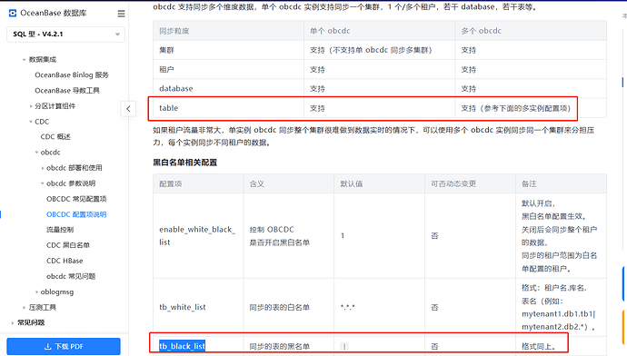

部分 obcdc 版本可以支持到表级别的同步粒度,如果你使用的 OB 版本对应的 obcdc 支持,可以使用 CREATE BINLOG INSTANCE 或 ALTER BINLOG INSTANCE 的 EXTRA_OBCDC_CFG 指定 obcdc 的 tb_black_list,https://www.oceanbase.com/docs/common-oceanbase-database-cn-1000000001576795

怎么检查ob binlog v4.0.1的obcdc版本呢?我用的ob 4.2.1.9,看支持表级别同步粒度。但是创建binlog instance时,这么指定黑名单不能正常创建
需要检查的是 OB 的版本,obbinlog 这边会根据 OB 的版本选择对应的 obcdc。使用这个参数的时候要用 CREATE BINLOG INSTANCE 命令,也就是按照单个 Binlog 实例去创建或者修改。
