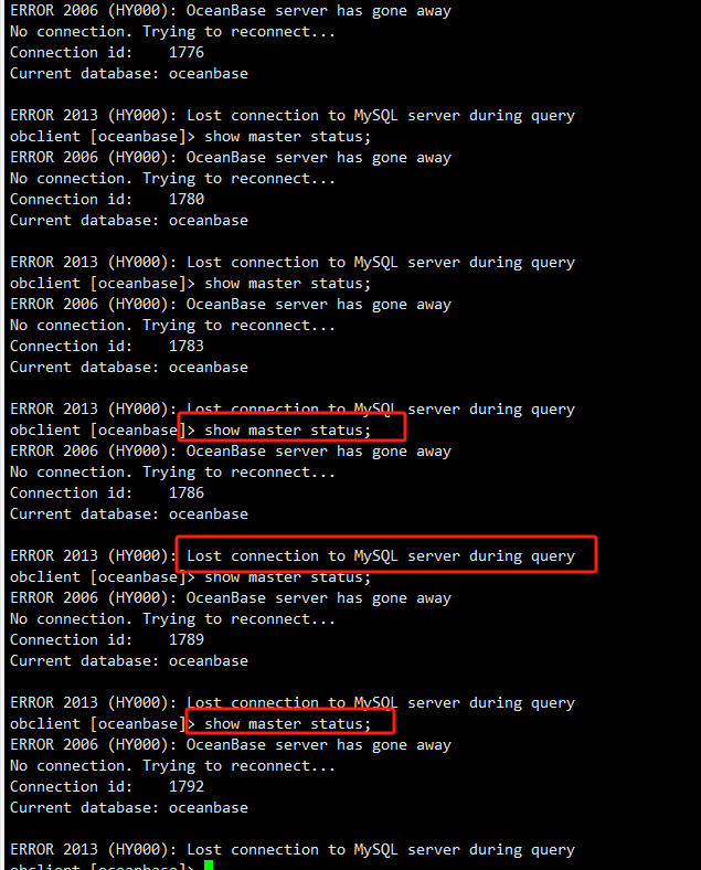

附件日志里是用的 obcp 租户的连接,再跟您确认下您是连接到 obcp 租户执行 show master status 的吧?

obproxy 访问 binlog 实例端口 192.168.10.13:8100 探活失败了,可能是网络不通。试一下 obproxy 所在机器,能否直接 telnet 访问
日志里的报错
[2024-11-26 18:06:46.090812] WDIAG [PROXY.NET] handle_connect (ob_unix_net_processor.cpp:429) [23629][Y0-00007FAECFCE1550] [lt=0] [dc=0] detect socket error(optval=111, addr={192.168.10.13:8100}, ret=-4015)
obproxy 在连 192.168.10.13:8100,你的 binlog 应该是在 192.168.10.16 上吧, binlog_service_ip 是不是设置的不对。

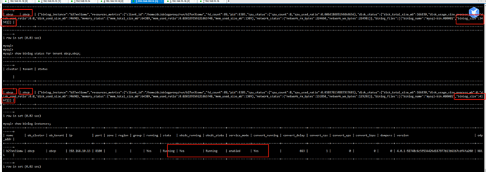

您是在 16 和 13 都部署了 binlog server 吗?我看上面您那边执行 show binlog status 的时候,实例 ip 是 13。
你看错了 13是 obproxy
这个地址 以前我写的是 192.168.10.13 后来改成 192.168.10.16 了 。 也重启了。
确认目前用的 conf/conf.json 里的 node_ip 没问题的话,可以把原来的 Binlog 任务删掉,重新创建一个任务。
Binlog Server 节点信息可以在元数据库的 nodes 表找到,心跳不正常的时候就会下线,你之前配错 ip 的那个节点在里面应该是下线状态了,可以放着不管。
是否提供 alter 命令进行修改呢?? 关键是运行一切正常,日志还能抓取到。
binlog_instances --8100端口
nodes —2983 端口
修改这两个表。 好了 。
