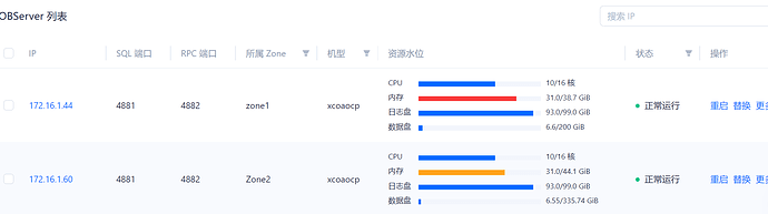

还有我的OCP这个OB的内存利用率比较高,不知道会不会有影响到呢?OCP和实际应用的OB是不同一套的,,下图是OCP的OB情况
OB内存利用率高 大概率 不会影响连接情况,具体要看日志中是否出现大量的 no memory or reach tenant limit 类似的信息。 OB的内存就应该被利用起来。具体的连接问题要根据日志中的信息排查。
另外,应用连接不稳定的情况业务之前出现过吗? 还是最近才出现的
