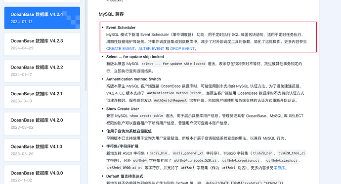

我这边查看了一下确实是直行到事件的地方报错了。OceanBase是不支持mysql里面的事件吗
看以前的帖子暂时应该是不支持的
社区版有没有mysql的 CREATE EVENT 功能???r1s1v0_gaNjMwMzYyMDM2LjE3MzEyOTE0MDM._ga_T35KTM57DZ*MTczMjI1NDM3MC4zMS4xLjE3MzIyNTQ3MzUuNDcuMC4w
create event 从ob4.2.4开始支持 你看看你的ob是什么版本
