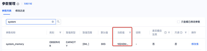

system_memory这个参数ob会给一个自适应的值,ocp上显示的值=15G*90%-system_memory
你在yaml文件中或者ocp上看下system_memory设置的多少?

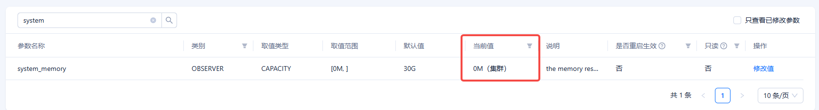

目前集群显示的0M

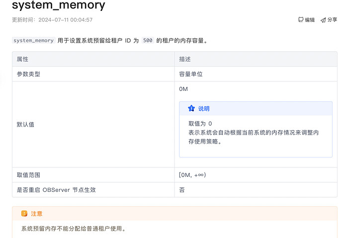

你这里是默认的,那么系统会自动调整这个值的
system_memory取值计算方式:
1)16G<=memory_limit <=32G,system_memory=3-5G
2)32G<=memory_limit <=64G,system_memory=5-10G
3)memory_limit >64G,system_memory=取整数部分(3 *(memory_limit的平方根-3G))
