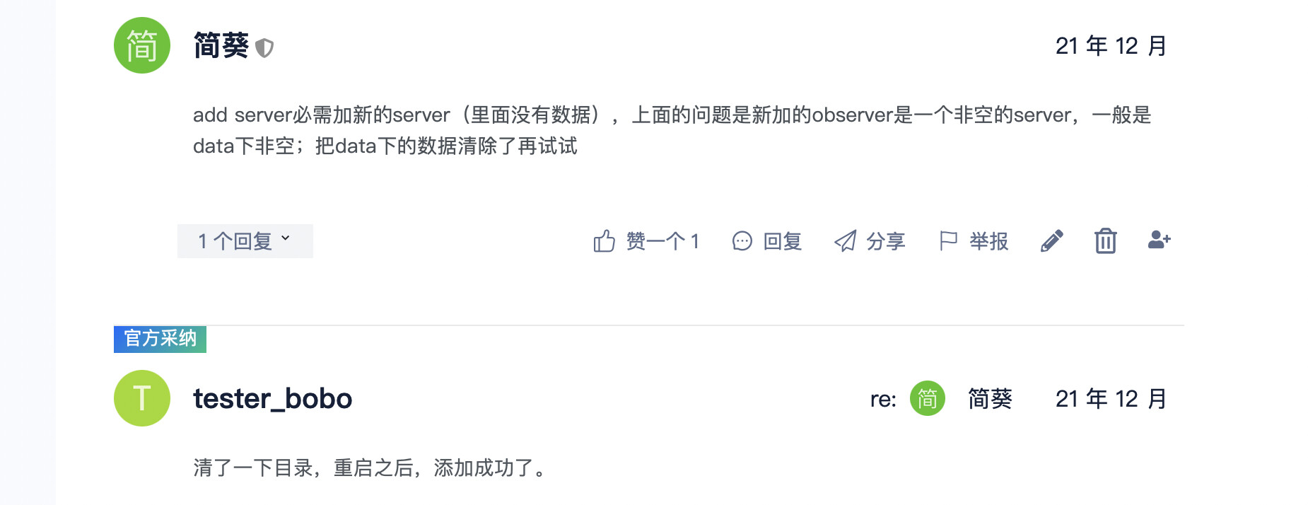

参考下这个帖子
集群扩容失败 - #3,来自 简葵x3q0iq_gaMTIwMjU5NTAzNC4xNzE0OTc1MTY1_ga_T35KTM57DZ*MTczMjA2NTU2Ny4zMzMuMS4xNzMyMDczNDE3LjE3LjAuMA…
这个data 是指配置文件中指定的yaml 文件中的 data_dir: /data
把这个目录删掉吗?
/data目录清理下,可以删掉重建
我重建了还是不行,问一下能加入一个集群的前提条件是啥,会检查新节点的哪些信息

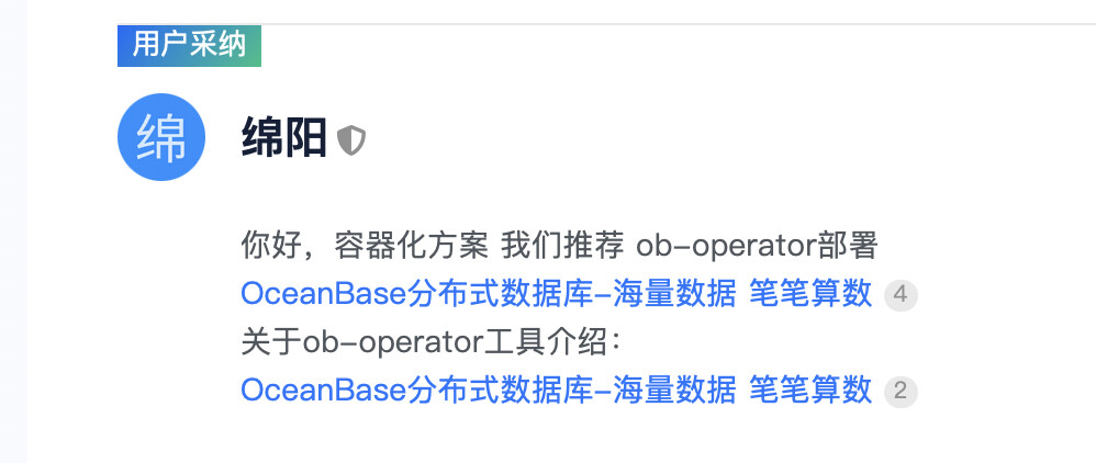

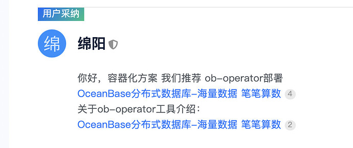

我想用docker部署一个3节点的cluster 集群,每个节点在一个服务器上,有没有相关的文档我学习一下
你参考下这个帖子
docker部署oceanbase集群 - #3,来自 绵阳9w95ok_gaMTIwMjU5NTAzNC4xNzE0OTc1MTY1_ga_T35KTM57DZ*MTczMjA4MTA0NS4zMzQuMS4xNzMyMDg1NjA2LjcuMC4w
