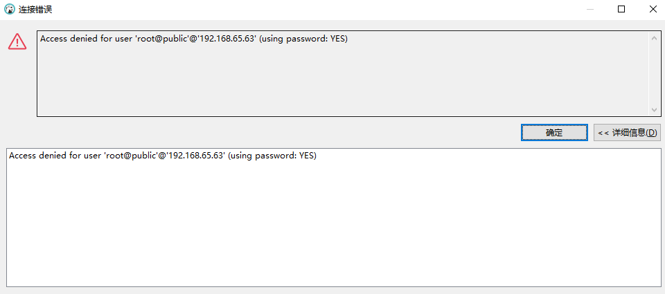

【问题描述】OB 1-1-1集群可以通过每台机器的2881连接,但是用OCP创建的OBProxy关联OB集群后连接不上数据库
你上面是163,下面报错ip是63.使用这个161节点连接试试
161:2881可以连,161:2883连不上,63是我本机的ip

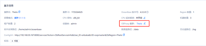

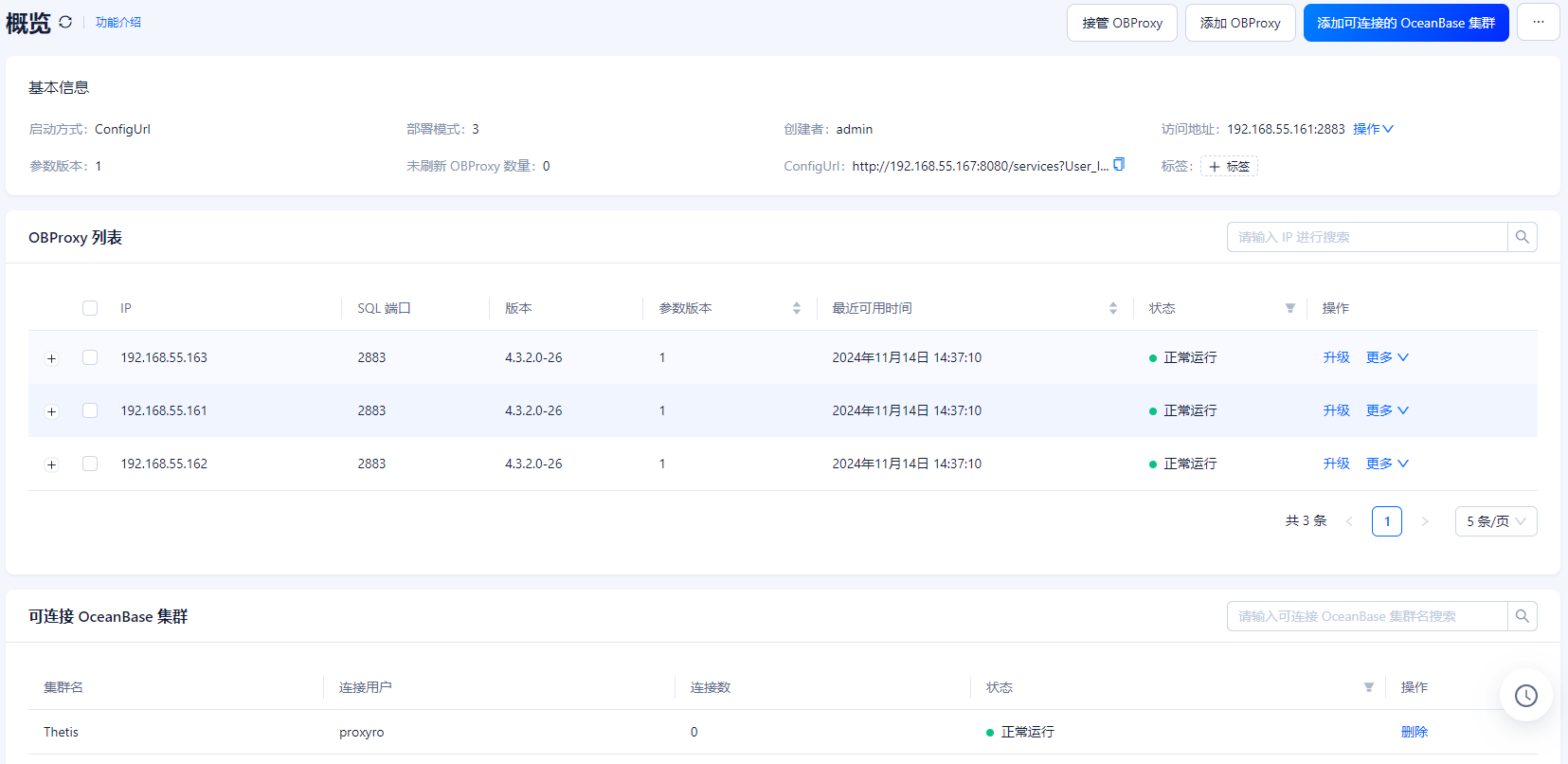

你有添加ob集群到obproxy上么
你的连接串怎么配置的。
黑屏化使用2883试一下呢?
可以连上了!刚才没有加集群名
