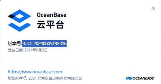

【 ocp】
4.3.1-20240805192316

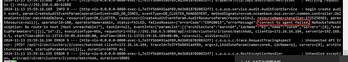

集群新增 zone时报错:
Unhandled exception, type=HttpConnectFailedException, message=connect to agent failed, NoRouteToHostException: No route to host (Host unreachable)
【复现路径】
暂无
日志信息:
这一块 显示的 servers不是我新增的 ip地址,且api接口使用的是 batchadd,但是官网新增zone使用的接口是POST /api/v2/ob/clusters/{id}/zones
官网的接口信息:
https://www.oceanbase.com/docs/common-ocp-1000000001127255
目前 ocp的容器跟新增zone内的服务器网络是没有问题的

麻烦先按照小助手的建议排查下
1.OCP 服务器与目标主机之间网络连接问题
2.OCP 服务器与目标主机之间的时间同步问题
3.ocp.site.url 已经正确设置
集群拓扑是什么样的,是单机的吗
