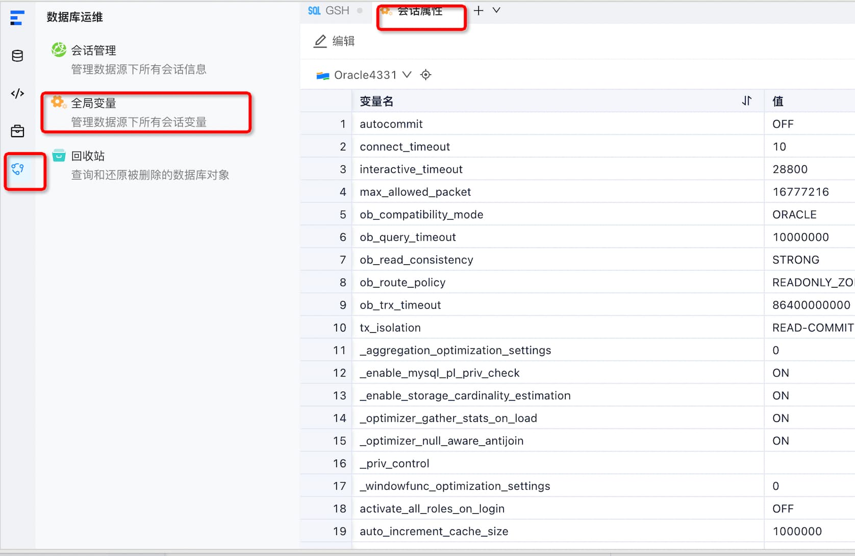

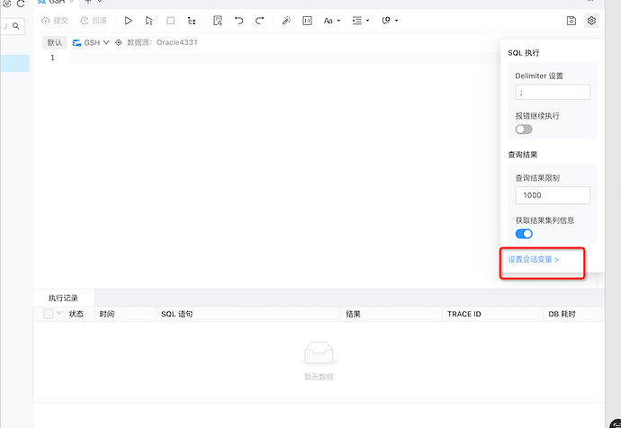

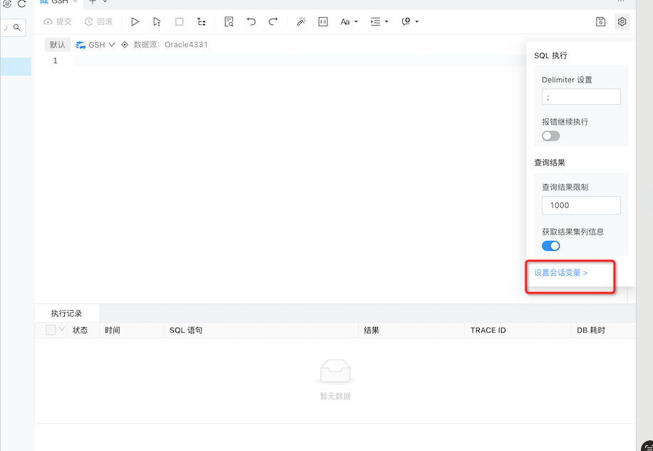

session级别会话变量设置如图:
全局变量
