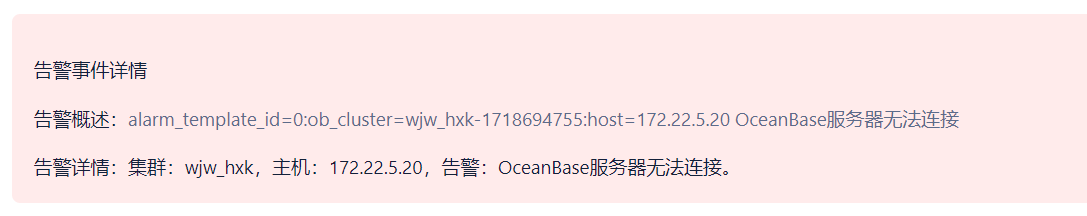

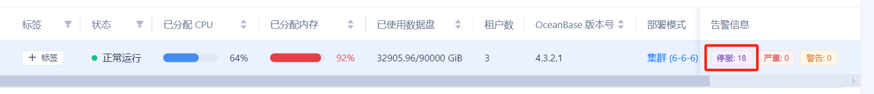

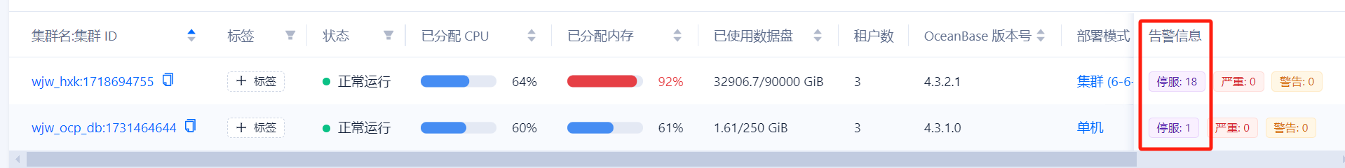

使用ocp接管集群后,告警信息显示停服,实际没有停服,试着重装agent、ocp都不管用

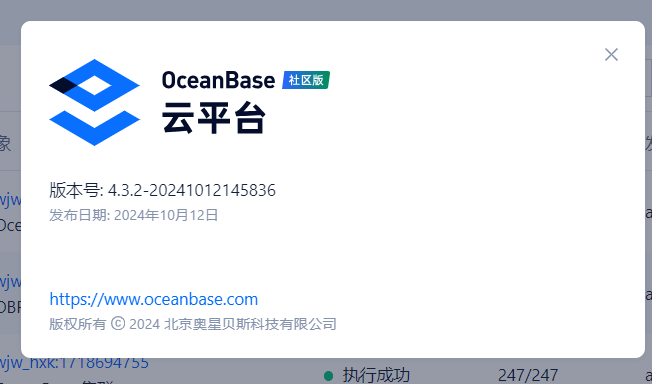

之前用的ocp4.3.1版本,现在升级到了4.3.2

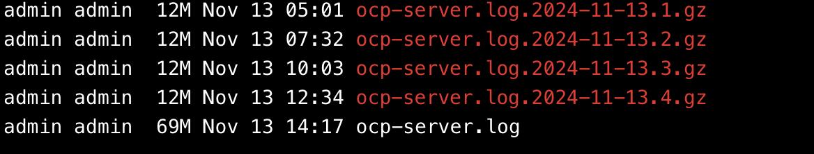

麻烦确认下OCP和所管理的主机之间网络通信是否正常?另外发下ocp-server.log
通信是正常的 ,日志需要看哪部分呢 太大了 传不上去 ![]()

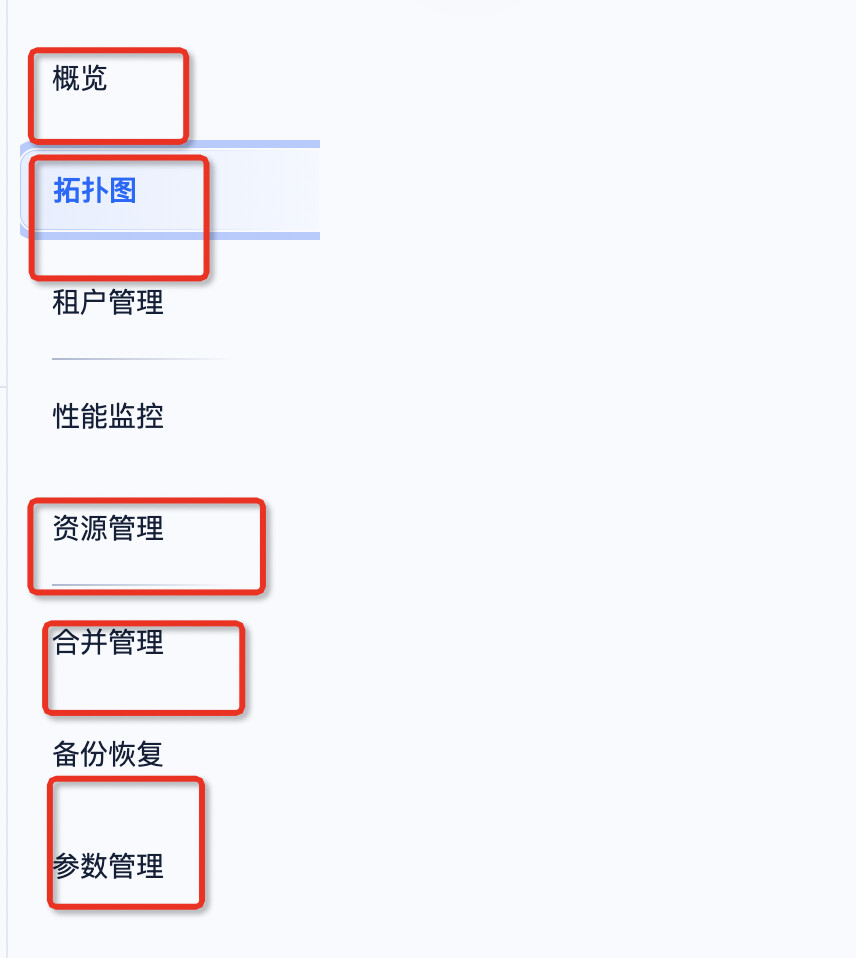

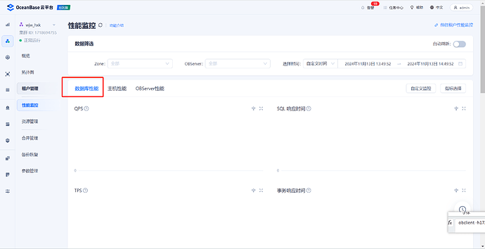

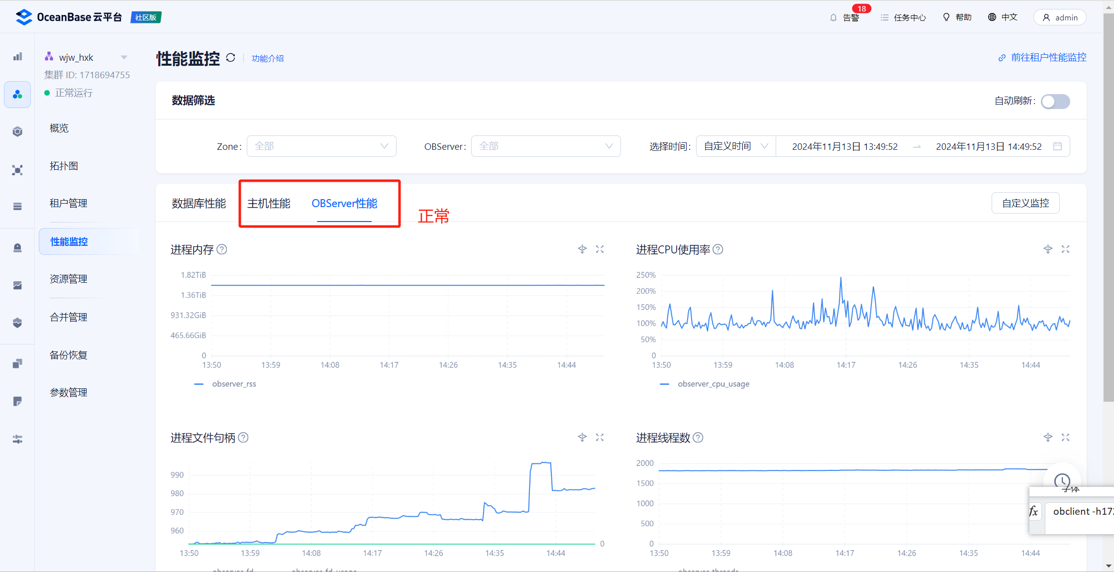

接管之后还是告警停服 影响就是:

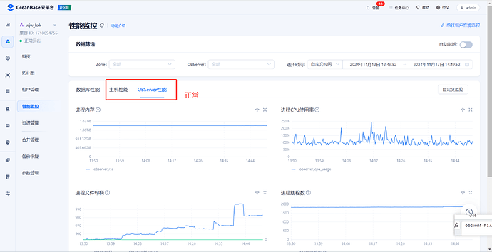

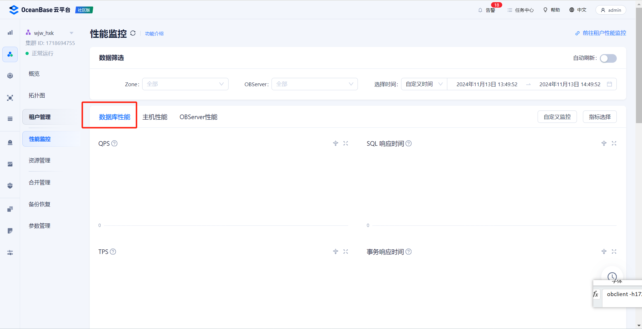

集群管理:数据库性能监控异常 但是主机性能和observer性能监控正常

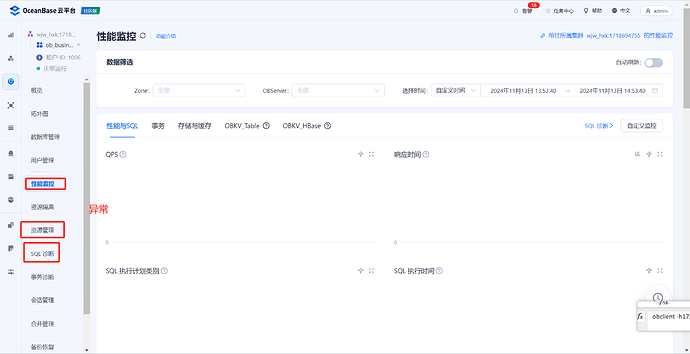

租户管理:性能监控、资源管理、sql诊断异常

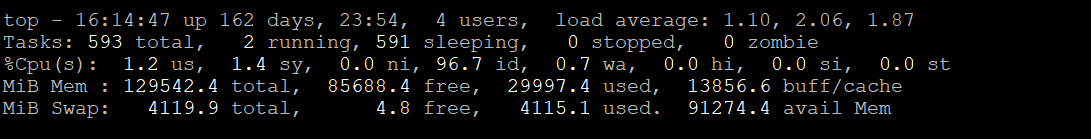

2.负载正常 ocp机器部署了ocp+ob单节点做元数据库 机器:32核128G内存ssd盘
目前新部署的ocp只接管了一个集群 18台服务器 加sys一共三个租户
3.OCP server的主机配置:32核128G内存1.5Tssd盘

其他是正常的 像修改参数 查杀会话 拓扑图之类 都是正常的

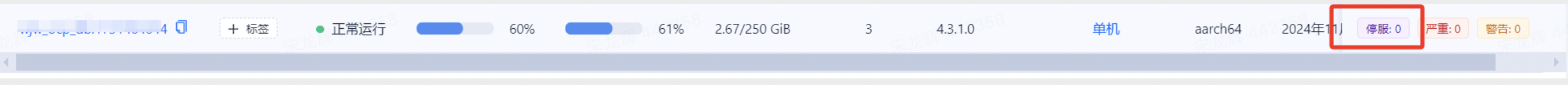

通过ocp可以观测到meta集群的这些监控数据么
也是异常的

版本:

4.确认OCP Server,ocp_monitor,ocp_meta等内存,cpu以及Observer资源水位情况, top负载情况均无问题
5.检查ocp-server.log 未发现明显异常

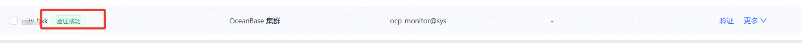

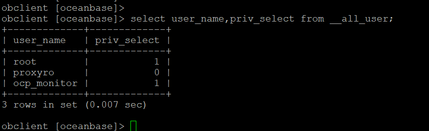

7.业务集群 执行 select user_name,priv_select from __all_user; ocp_monitor用户存在
凭据管理验证是成功的
