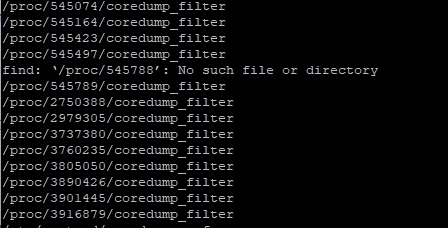

1.看下是否有core文件生成
find / -name “core*”
