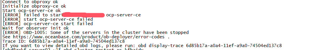

【问题描述】通过obd cluster restart xx 重启集群后,ocp界面无法访问,启动失败;已经第二次遇到,之前是测试数据就重新部署了;
【复现路径】操作前开启过全链接的2个参数;

提供一份yaml文件看看 ~/.obd/cluster/xxxx/
你的部署架构是怎样的呢?ocp是部署在153上吗?有大量数据源连接失败,
172.16.207.152:8883
172.16.207.153:8881
ocp_meta租户和ocp_monitor租户手动连接可以成功吗?
另外 observer.log也麻烦发下
2024-11-12 10:53:49.131 ERROR 49711 --- [Druid-ConnectionPool-Create-1400974072,,] com.alibaba.druid.pool.DruidDataSource : create connection SQLException, url: jdbc:oceanbase://172.16.207.153:8881/oceanbase?useUnicode=true&characterEncoding=UTF8&encloseParamInParentheses=false, errorCode -1, state 08000
java.sql.SQLNonTransientConnectionException: Could not connect to HostAddress{host='172.16.207.153', port=8881}. 拒绝连接 (Connection refused)

单独启动该组件试试看
obd cluster start xxxx -c ocp-server-ce
每台节点内存多大,我看你proxy设置了80G有点浪费了
单独重启也是一样,我看了之前类似的贴子,也单独重启过了,还是起不来;服务器单台内存185G
需要我把内存调小点,在单独重启试试吗
现在看是正常的,你单独重启ocp-server看下
有配置,这几天没有操作hosts和修改主机名操作
我联系ocp的老师分析下,有进展回复你
好的,感谢
感谢老师,已经解决了;目前已经恢复了,我来回重启了多次发现目前能正常操作了;
解决方法:修改了ocp.analyze.enabled和ocp.analyze.ob.trace.enabled,之前开启了,我把他们关闭了,重启集群后正常访问ocp
