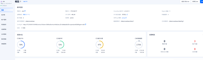

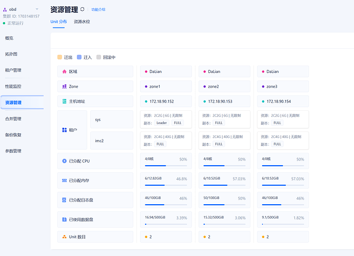

您把集群的资源情况概览图 也发下吧
12 个赞
9 个赞

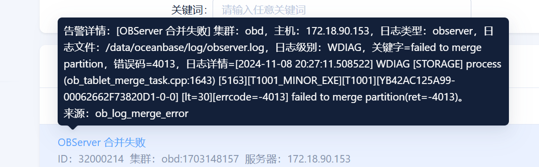

还有几个日志告警
9 个赞
如果是测试环境的话 , 将 sys 的日志盘空间调大点比如到 12G ,翻个倍。 您的日志盘 应该还有12G 没有使用了。 同时保证 操作系统磁盘空间足够
10 个赞
租户meta 1001 clog快写满了 。
你给我发下 select * from __all_unit_config; 截图发下
8 个赞
已经将sys的日志盘调到12g了
下面是unit信息
7 个赞
总感觉您在调东西吧 。 和您的ocp展示都不一样
您调什么东西了 ?
6 个赞
您的OCP 日志才 40G
5 个赞
这是最新的,我刚刚改了下内存和日志盘大小抱歉

这是最新的错误,三个节点152、153、154,只有第153节点有这个错误
其他节点是否正常了? 把observer的日志上传下巴
