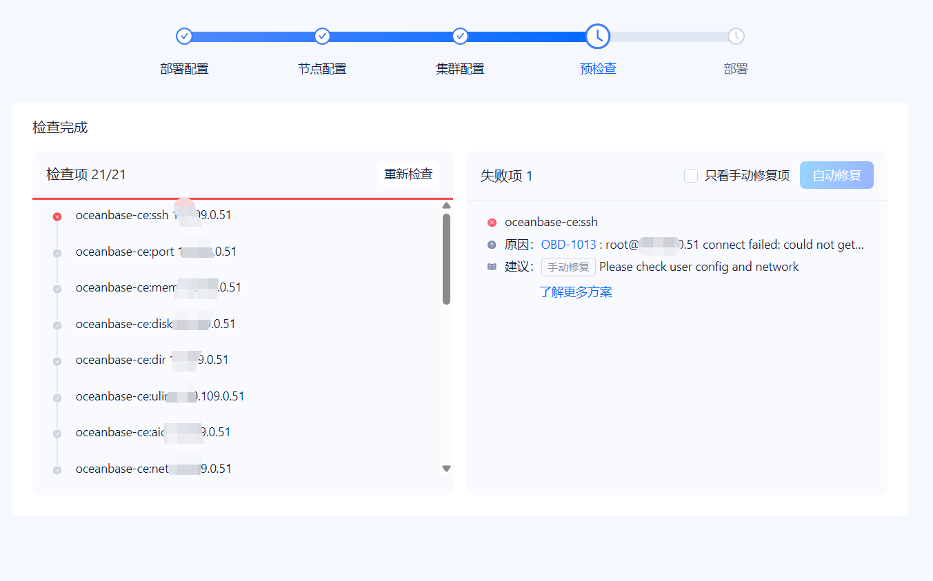

OB白屏安装提示oceanbase-ce:ssh 原因:OBD-1013 : root@x.x.x.x connect failed: could not get keys from ssh-agent 建议:手动修复 Please check user config and network
【 使用环境 】 测试环境 anolis8系统
【 OB or 其他组件 】OB
【 使用版本 】4.3.4.0
【问题描述】使用obd白屏安装预检查报错
sudo yum install -y yum-utils
sudo yum-config-manager --add-repo https://mirrors.aliyun.com/oceanbase/OceanBase.repo
sudo yum install -y ob-deploy
source /etc/profile.d/obd.sh
obd web
ceanbase-ce:ssh

配置免密后报错还是一样的
我发现是,obd web这个命令不能通过mobaxterm终端远程执行,在虚拟机本地执行obd web就可以安装了。
