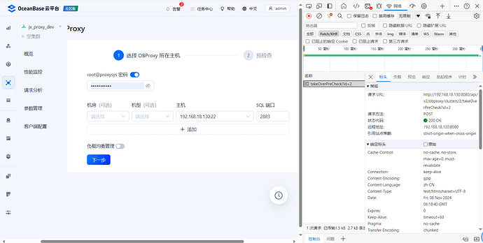

【问题描述】基于OCP云平台登录后,创建了空的obproxy集群,然后点击进入集群概览页面,点击“接管OBProxy”,填写密码和选择主机后,点击“下一步”按钮,没有任何反馈,也不跳转至“预检查界面”

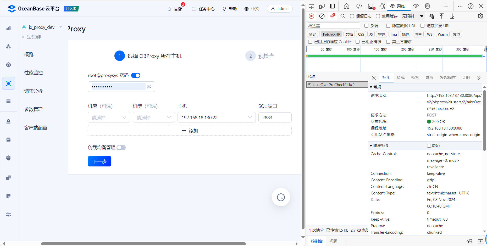

,通过观察浏览器的请求与响应,请求为POST,响应为200,返回的是HTML源码,可是就是不跳转页面
所选的主机已经安装了obproxy服务
也通过安装时的连接命令测试过可以正常连接。
目前就是没办法通过直接接管的方式进行界面操作。

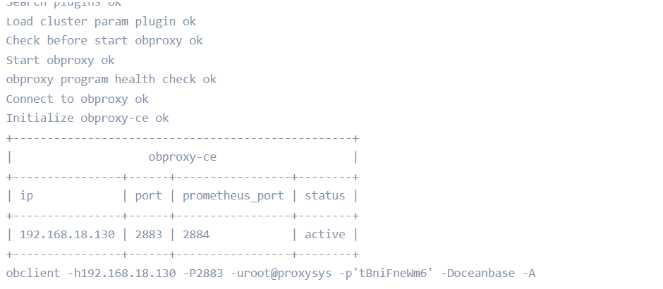

通过安装all in one的obd中控,集成的全部版本

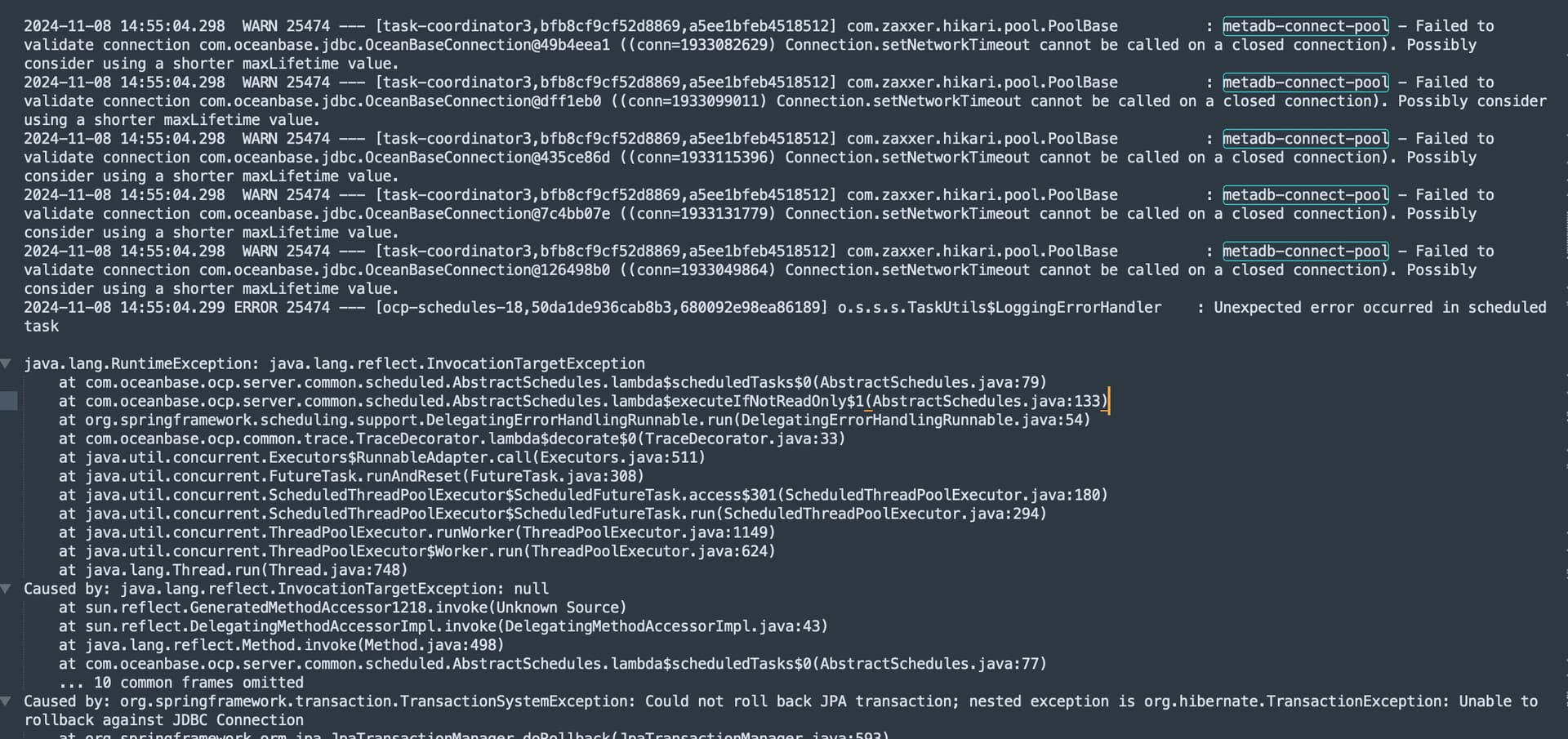

ocp-server.log附加传上来了,我截取了点击“下一步”之后打印的内容,很多异常抛出
ocp-server.log (290.8 KB)
metadb连接或者执行sql期间出现了错误,metadb资源配置怎样呢?建议提高下配置再试试

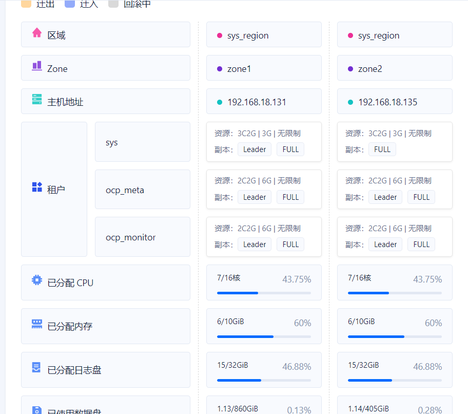

我两个observer的实例的配置都是4c16g的,ocp的实例配置是6c24g的
然后在部署向导界面上,实在是没搞懂到底分配内存分配的是哪台机器的,因为都是统一安装部署
现在通过资源界面查看,是如下效果
您看看帮忙规划一下,哪里还需要提高
主要是ocp_meta和ocp_monitor的内存给的低,你这里给的是2G,建议至少4G,一般是分配6G的,
你机器内存是16G,建议给OB实例分配80%左右,也就是13G,基本最大化利用了
