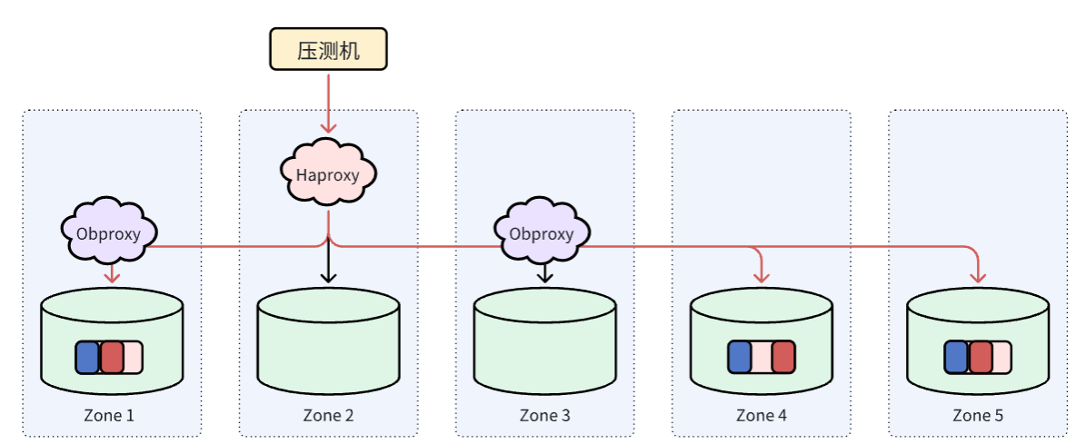

3 个 zone,obproxy 和 2 个 observer 混部----这集群架构是啥样的
我理解ob虽然是滚动升级的方式也应该选择在业务低峰时候,这属于重大运维变更操作。
obproxy有探活机制会自动选择节点。
感谢回复和建议,我的架构大概是下面这样的:

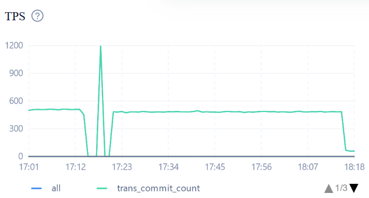

  • 升级使用的命令如下:
    obd cluster upgrade myoceanbase -c oceanbase-ce -V 4.3.3.0 --usable 935edacbff3868aa19d3867f08e2c3278befdd4e09bdaae6b1264a8c5e4a5077
  • 17:09 ~ 17:23 是升级时间段,其中 17:13 ~ 17:19 是 observer 升级,其他时间是升级前后的 check:
    1. 17:15 ~ 17:17 TPS 持续 2min 掉 0,期间正在升级 zone2 和 zone3 的 observer
    2. 17:19 ~ 17:20 TPS 持续 1min 掉 0,期间正在升级 zone5
    3. Python 脚本中的目标表的 zone list 是 zone1,zone4,zone5

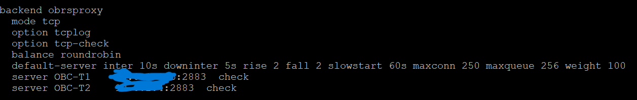

脚本是通过obproxy代理链接的吧?
链接的是 haproxy ,配置内容如下:
不太合理。
ob高可用集群即便是节点断联,也是可以自动切主,业务影响很小不可能导致qps为0,而且目前升级为滚动方式基本可以理解为存在一台节点不可用状态。
使用obproxy试试呢接管ob集群

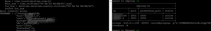

明白,综合老师您给出的建议,需要做下面的两个调整:
  1. OCP 升级 observer
  2. Python 测试脚本链接一个 obproxy

上面图中监控的是集群还是租户的掉0现象,还有这个监控是ocp-express的吧?

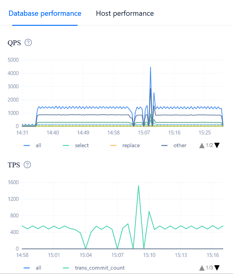

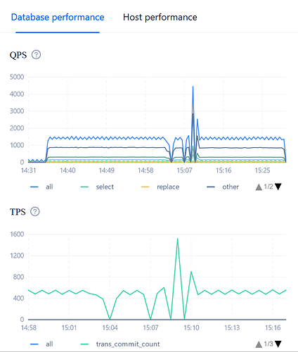

是的 ocp express。我用 odb 重新测试了一次 v4.3.3.0 → v4.3.3.1,在 ocp express 上看还是会掉零。测试过程如下:

  1. 启动 python 脚本并验证数据
1)链接一个 obproxy
2)查询各个子分区的数据分布:除 p0,p3,p6,p9,p12,p15 分区的数据是 null 外,其他分区均有数据,即每个 zone 上均有数据写入

6.ocp express 监控显示
建议可以在客户端加一些qps统计,平台上的监控数据可能被平均了,不一定准确。或者可以尝试使用sysbench作为客户端,然后忽略一些错误码,以防客户端压力退出,–mysql-ignore-errors=1062,2013,4265,5066,6002,6213,6224,6222,4746,4012,4009,4250,4009,4038
