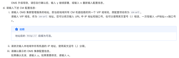

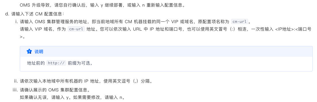

OMS单地域多实例如何部署时,将cm_url换成挂载的一个vip但是部署会失败
已经开了8088端口的透传
https://www.oceanbase.com/docs/community-oms-cn-1000000000425824
你的vip是怎么映射的
“cm_url”: “http://10.72.65.49:8088” 我是这样写的,这个VIP是我们内网自己的VIP,也是做一个LB用的
这个vip和你的oms多节点的ip做绑定了么?能通过这个ip解析到你们的oms节点的ip么
能的,所以很奇怪。

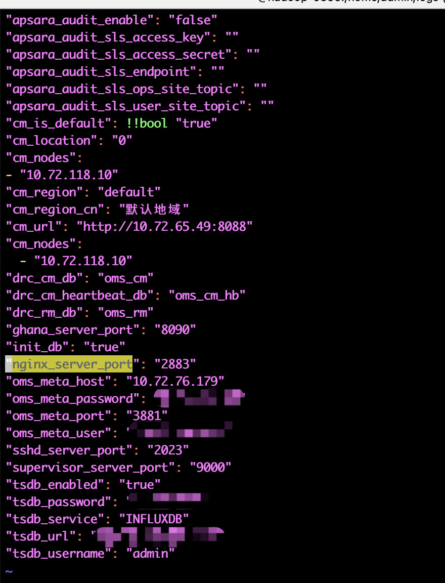

你的oms的配置文件 截图发一下 注意脱敏

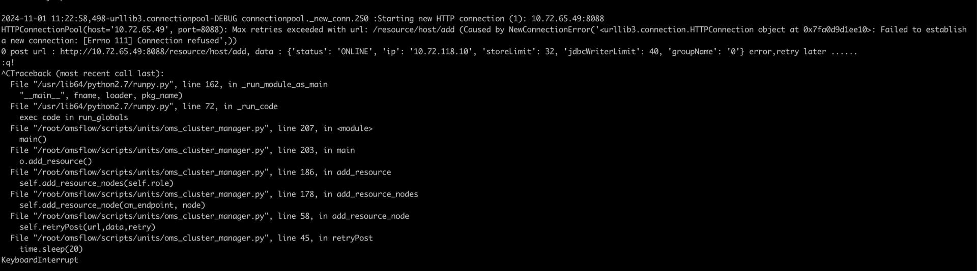

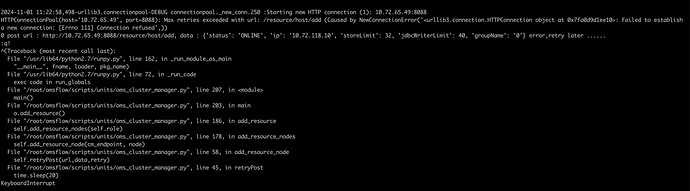

从截图看 是链接拒绝了 VIP 网络策略上配置 8088 和 8089 端口的映射规则 这个做了么
“apsara_audit_enable”: “false”
“apsara_audit_sls_access_key”: “”
“apsara_audit_sls_access_secret”: “”
“apsara_audit_sls_endpoint”: “”
“apsara_audit_sls_ops_site_topic”: “”
“apsara_audit_sls_user_site_topic”: “”
“cm_is_default”: !!bool “true”
“cm_location”: “0”
“cm_nodes”:
  • “10.72.118.10”
    “cm_region”: “default”
    “cm_region_cn”: “默认地域”
    “cm_nodes”:
    • “10.72.118.10”
      “drc_cm_db”: “oms_cm”
      “drc_cm_heartbeat_db”: “oms_cm_hb”
      “drc_rm_db”: “oms_rm”
      “ghana_server_port”: “8090”
      “init_db”: “true”
      “nginx_server_port”: “2883”
      “oms_meta_host”: “10.72.76.179”
      “oms_meta_password”: “passwd”
      “oms_meta_port”: “3881”
      “oms_meta_user”: “xxxx”
      “sshd_server_port”: “2023”
      “supervisor_server_port”: “9000”
      “tsdb_enabled”: “true”
      “tsdb_password”: “xxxx”
      “tsdb_service”: “INFLUXDB”
      “tsdb_url”: “xxxx”
      “tsdb_username”: “xxxxx”

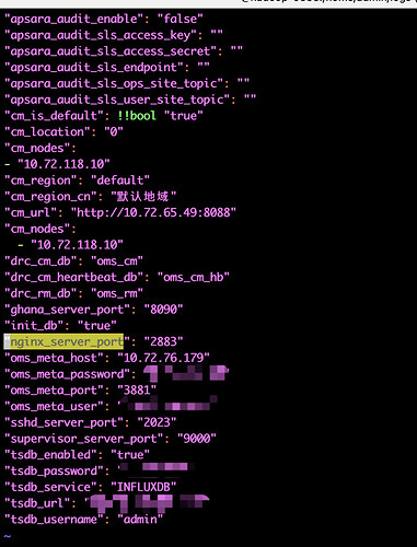

你尽量截图 看看 这个有点乱

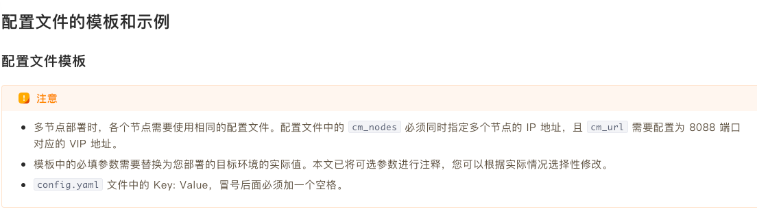

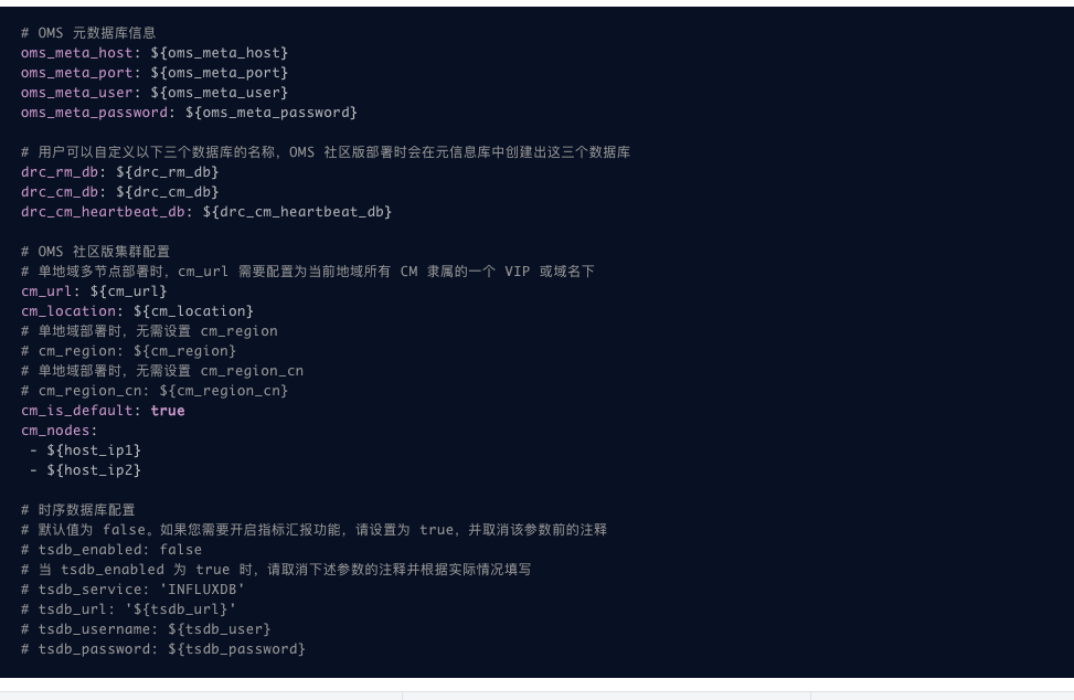

看着和模版文件 不太一样呢

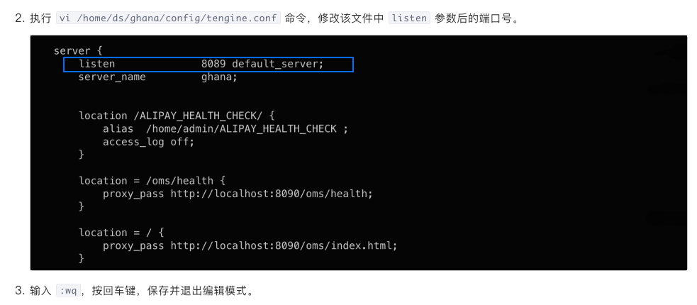

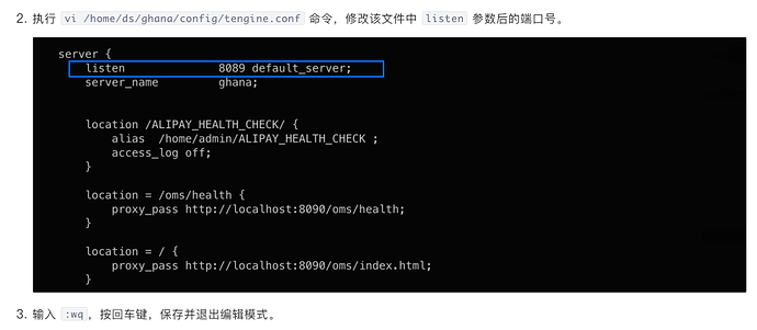

我这个vip对8088和2883做的映射 是不是必须得给8089开映射
OMS 社区版控制台的访问地址为你配置的端口是8089 除非你改下面的
基本要和8089端口映射的 除非你改了上面的这个端口
我加上了8089的映射,但是还是不行,也报同样的错呀
映射做了 测试了么? 重启一下oms 顺便检查一下 oms部署的那台机器 8088和8089端口是否都正常
