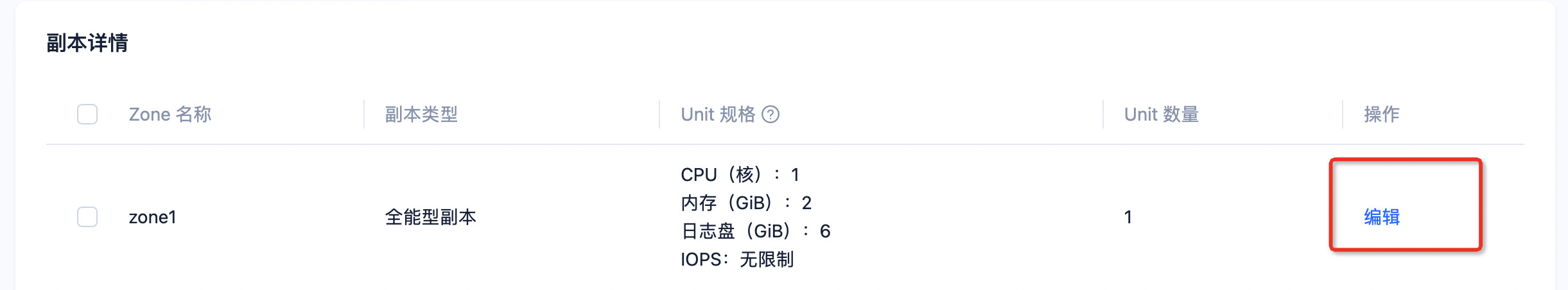

【问题描述】想通过OCP优化一下内存,日志盘,有什么好的建议么?
希望达到什么样的优化效果呢?

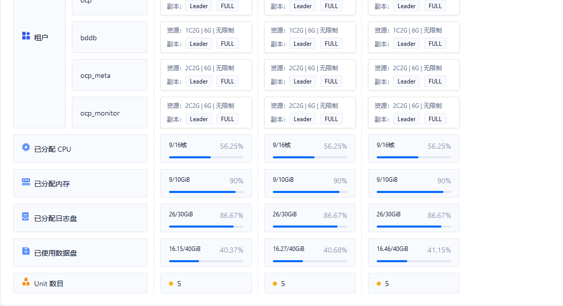

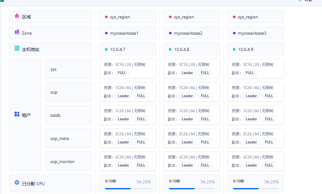

因为是这样的,我的这个业务现在是测试的,也没有数据,然后在什么都没有操作的情况下内存就不够用了,想如果不用的话是否可以自行释放呢,还有那个日志盘也是同样的什么都没有操作的情况下可以释放出一半么?
租户内存可以调整为2G,日志盘需要是内存的3~4倍

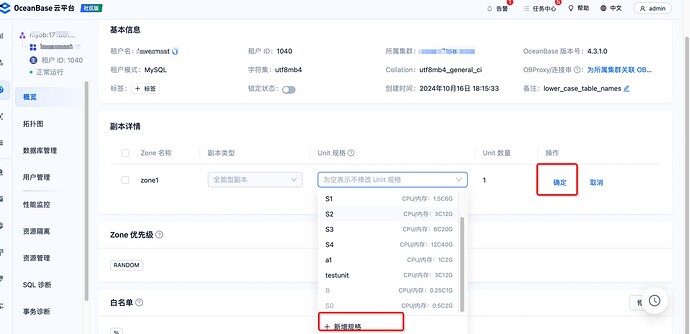

这个调整可以直接在OCP上进行调整优化么,如果这个内存变动会对其它的有什么变化么?
可以,这里新增规格,然后选择就可以了,没有影响
