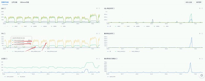

OCP监控中发现租户里 事物回滚 比提交多几倍
ob: 4.3.3.1 OceanBase 构建版本号:4.3.3.1-101000012024102216
obp:4.3.2.0-26
ocp:4.3.2 版本号: 4.3.2-20240925174740
如以下监控图所示,事物回滚 比提示多了好几倍,请问这种情况正常吗?
使用obdiag检查也没有异常

有了这个数据后,要怎么看? 如何分析定位?
holding_lock_session_id 是3221725185看下是哪个客户端的,是这个会话一直在持锁
对应的客户端出现了持锁,得从这里结合业务排查出持锁的语句
也就是此文中的3.2章节,有应急处理和非应急处理两个方案
https://open.oceanbase.com/blog/9733194352
可以直接查下死锁情况
select * from oceanbase.DBA_OB_DEADLOCK_EVENT_HISTORY;
select * from oceanbase.CDB_OB_DEADLOCK_EVENT_HISTORY;
https://www.oceanbase.com/docs/common-oceanbase-database-cn-1000000001049938
死锁直接在OCP里 会话管理->查看死锁记录 就可以看的,是没有死锁记录的。
麻烦发下包含这种报错的完整的 observer.log,可以压缩上传下
obproxy 报错failed,1045,Access denied for user - 社区问答- OceanBase社区-分布式数据库
如这个贴子一样, 换了驱动后,就正常了
