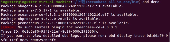

all-in-one安装中报错No such install plugin for oceanbase-ce-4.3.3.1
【 使用环境 】 测试环境
【 OB or 其他组件 】最新一键安装包
【 使用版本 】oceanbase-all-in-one-4.3.3.1_20241023.el7.x86_64.tar.gz
【问题描述】obd demo 提示 No such install plugin for oceanbase-ce-4.3.3.1,检查后发现解压后文件中的确没有这个版本的文件,使用其他all-in-one安装包也出现相同报错,且都没有这个文件,下载的obd中也没有
Package prometheus-2.37.1-10000102022110211.el7 is available.
Package oceanbase-ce-4.3.3.1-101000012024102216.el7 is available.
Package obproxy-ce-4.3.2.0-26.el7 is available.
Package obagent-4.2.2-100000042024011120.el7 is available.
Package grafana-7.5.17-1 is available.
[ERROR] No such install plugin for oceanbase-ce-4.3.3.1
Trace ID: 9c8e3872-9661-11ef-bfe6-000c292030fc
If you want to view detailed obd logs, please run: obd display-trace 9c8e3872-9661-11ef-bfe6-000c292030fc

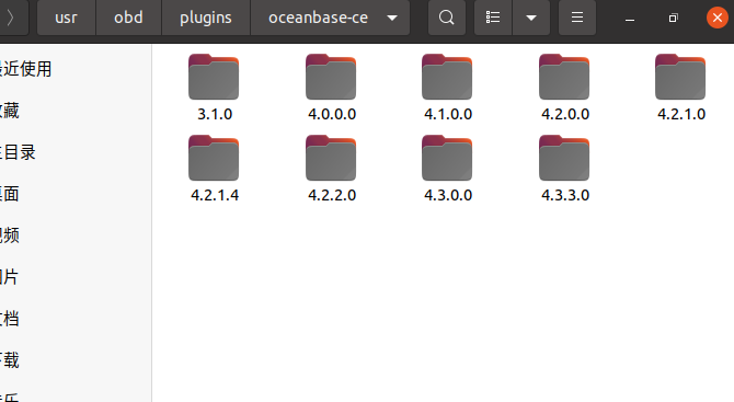

传了之后还是报这个错,是在https://www.oceanbase.com/softwarecenter下载的最新版的安装工具的RPM包,但解压这个安装工具里面检查发现里面也没有这个版本的oceanbase-ce,同样只有上面那些版本的,是不是不应该安装这个版本需要修改呢

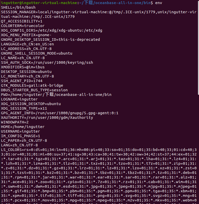

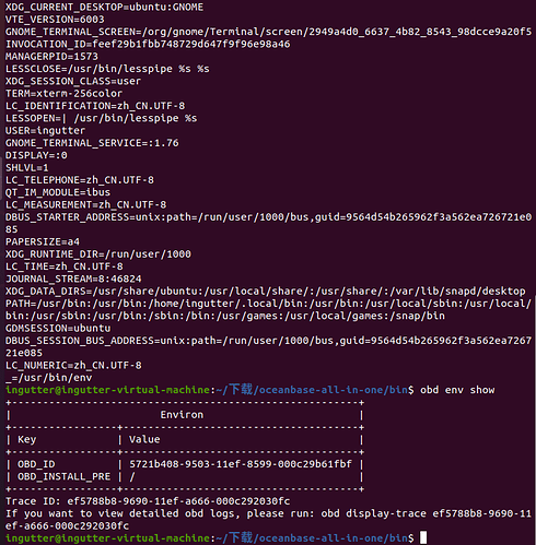

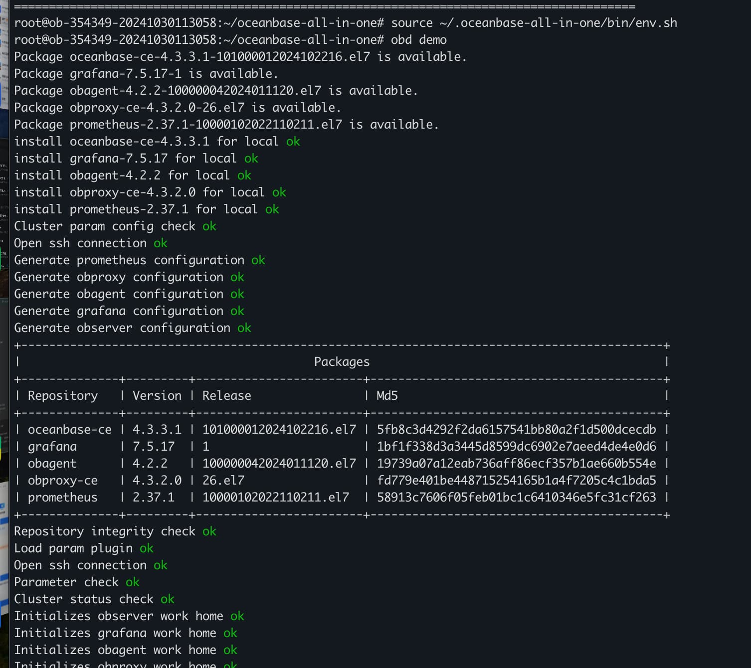

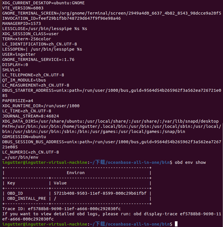

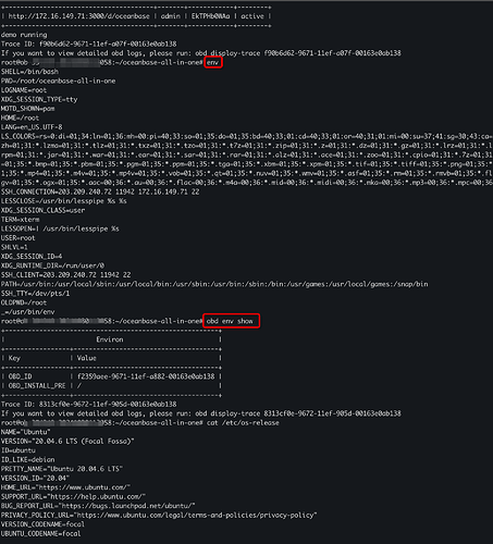

obd插件是往前找版本的, 你看到的没有4331目录是符合预期.现在怀疑是插件没更新 可以按如下流程先操作:
  1. 执行一下这个命令。把输出日志贴一下 我看下 obd display-trace 9575beb2-9665-11ef-8620-000c292030fc
  2. rm -f ~/.obd/version
  3. 重试一下

执行之后多了几个warn,还是同样的报错
ingutter@ingutter-virtual-machine:~/下载/oceanbase-all-in-one/bin$ rm -f ~/.obd/version
ingutter@ingutter-virtual-machine:~/下载/oceanbase-all-in-one/bin$ obd demo
[WARN] Use centos 7 remote mirror repository for ubuntu 20.04
Update OceanBase-community-stable-el7 ok
Update OceanBase-development-kit-el7 ok
Trace ID: 78502980-966a-11ef-9b24-000c292030fc
If you want to view detailed obd logs, please run: obd display-trace 78502980-966a-11ef-9b24-000c292030fc
找到了all in one 里的RPM包,镜像了,还是同样报错
ingutter@ingutter-virtual-machine:~/下载/oceanbase-all-in-one/bin$ obd mirror clone /home/ingutter/下载/oceanbase-all-in-one/rpms/oceanbase-ce-4.3.3.1-101000012024102216.el7.x86_64.rpm
mirror oceanbase-ce-4.3.3.1-101000012024102216.el7.x86_64.rpm existed. Do you want to overwrite? [y/n]: y
version: 4.3.3.1
release:101000012024102216.el7
arch: x86_64
md5: 5fb8c3d4292f2da6157541bb80a2f1d500dcecdb
add /home/ingutter/下载/oceanbase-all-in-one/rpms/oceanbase-ce-4.3.3.1-101000012024102216.el7.x86_64.rpm to local mirror
Trace ID: 1f699bac-966b-11ef-80f9-000c292030fc
If you want to view detailed obd logs, please run: obd display-trace 1f699bac-966b-11ef-80f9-000c292030fc
Trace ID: 29155d3a-966b-11ef-b434-000c292030fc
If you want to view detailed obd logs, please run: obd display-trace 29155d3a-966b-11ef-b434-000c292030fc
2 3试了吗? 如果不行
tree ~/.obd/plugins
2 3都试了,还是一样的报错,

│   │   ├── stop.py
│   │   └── upgrade.py
│   ├── 4.3.0.0
│   │   ├── create_tenant.py
│   │   ├── generate_config.py
│   │   ├── parameter.yaml
│   │   ├── scenario_check.py
│   │   ├── start_check.py
│   │   ├── start.py
│   │   └── tenant_optimize.py
│   └── 4.3.3.0
│       └── parameter.yaml
我用了ubuntu 20 安装是好使的. 你贴下你的环境变量
  1. 系统变量: env
  2. obd变量: obd env show
