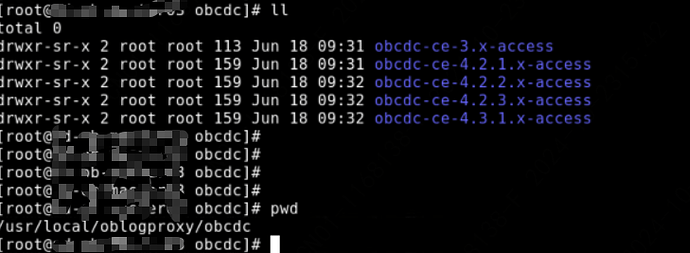

老师,我看一下oblogproxy版本吧,安装人员不确定,是这样看版本吗
川粉
2024 年10 月 24 日 13:14
#11
从 cdc 的支持版本序列来看,用的是 V2.0.2,可以试下换成 V2.0.2_BP1,对应的 rpm 包是 oblogproxy-2.0.2-101000142024080121 。
