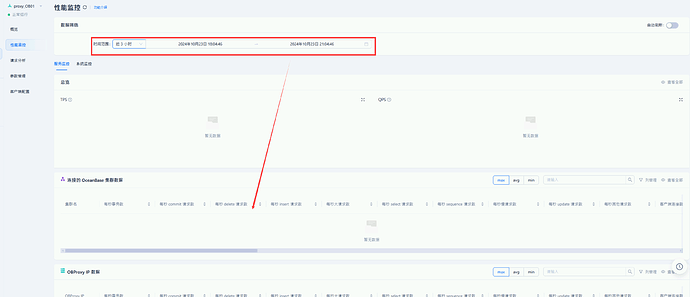

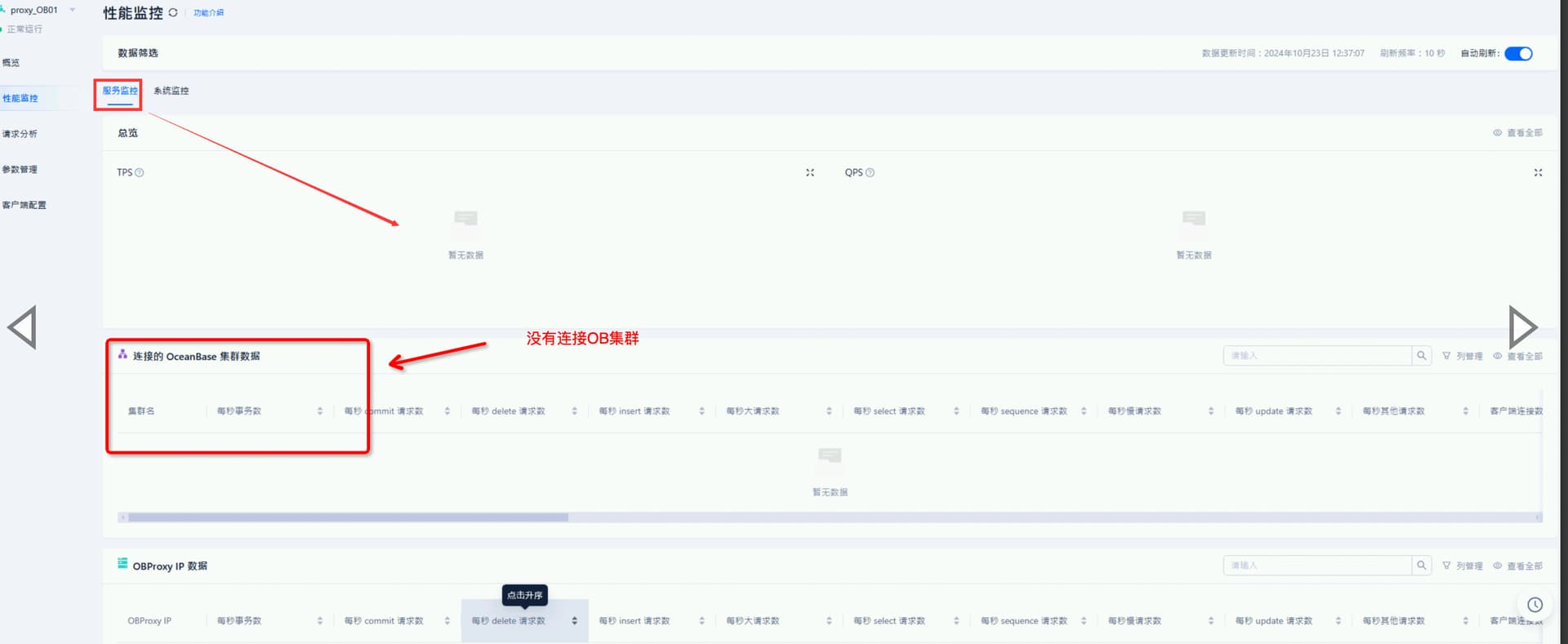

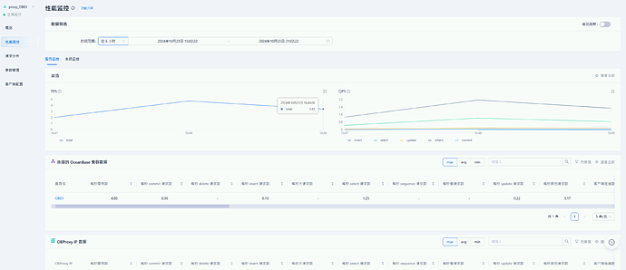

obproxy集群没有监控数据(如下图所示)。请教应该如何排查?
obproxy集群配置中,确认已经设置了enable_prometheus=true
而且在ocp主机上直接curl http://ob_proxy_ip:2884/metrics 这样是可以拿到数据的。

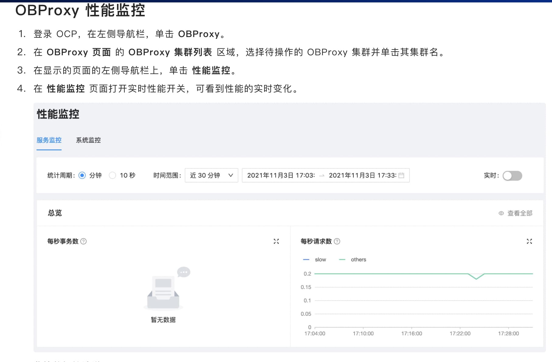

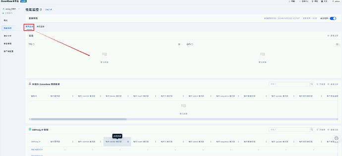

按这个步骤查看下
这里也是一样的,是空的

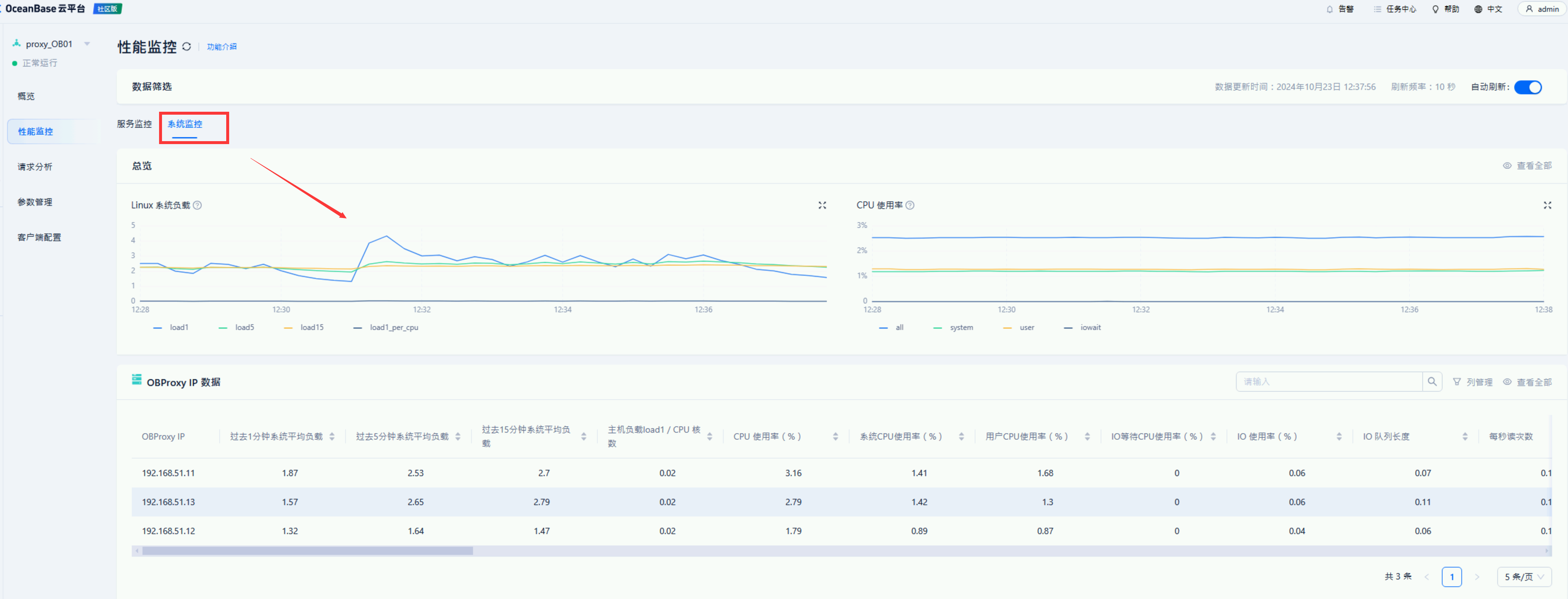

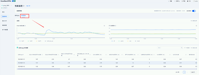

系统监控是有数据的

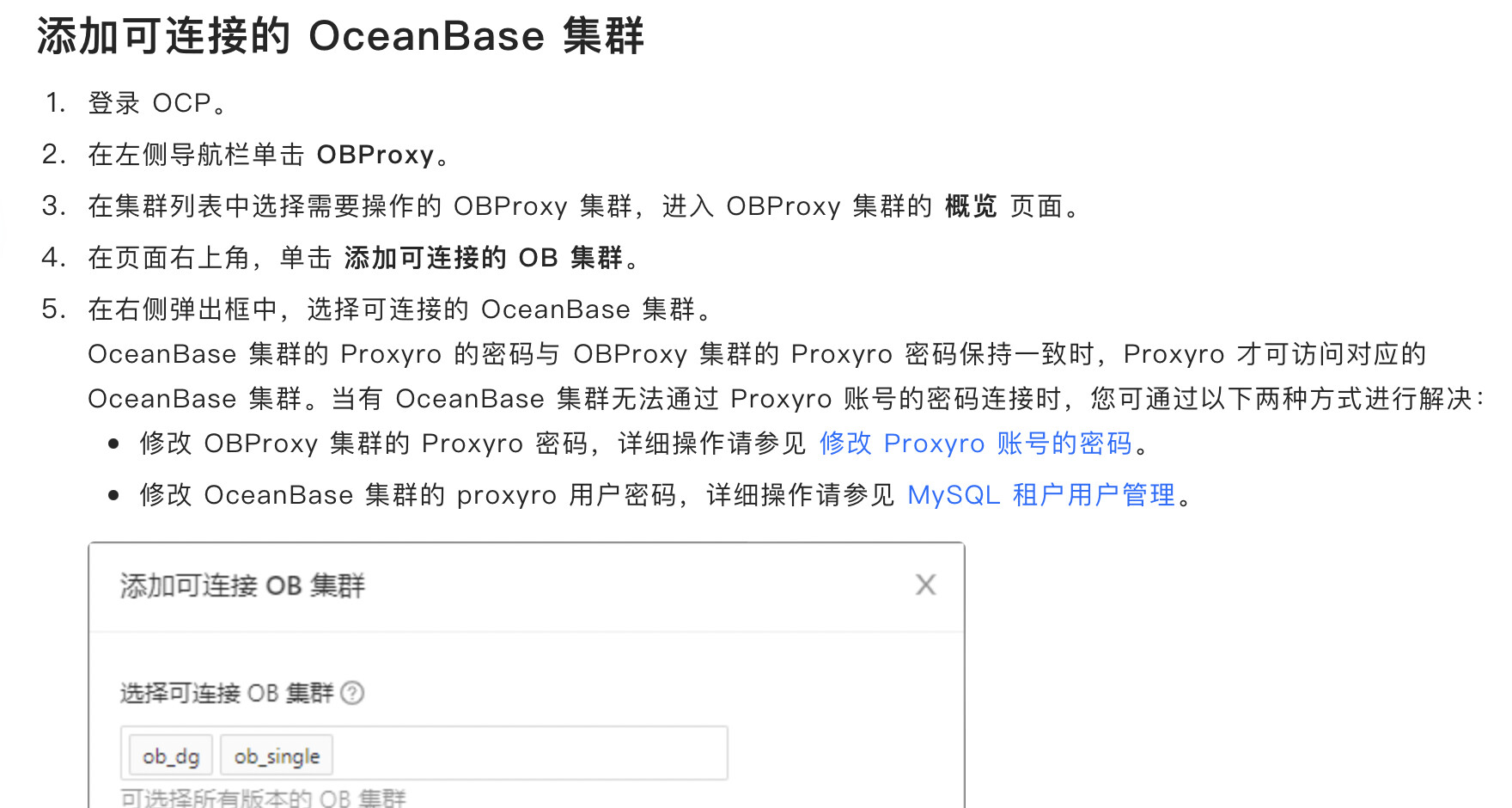

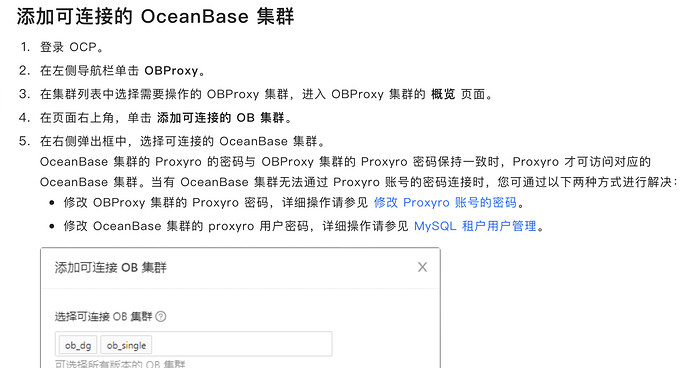

是否连接OB集群了呢?连接OB集群再看下
https://www.oceanbase.com/docs/common-oceanbase-database-cn-1000000001429601

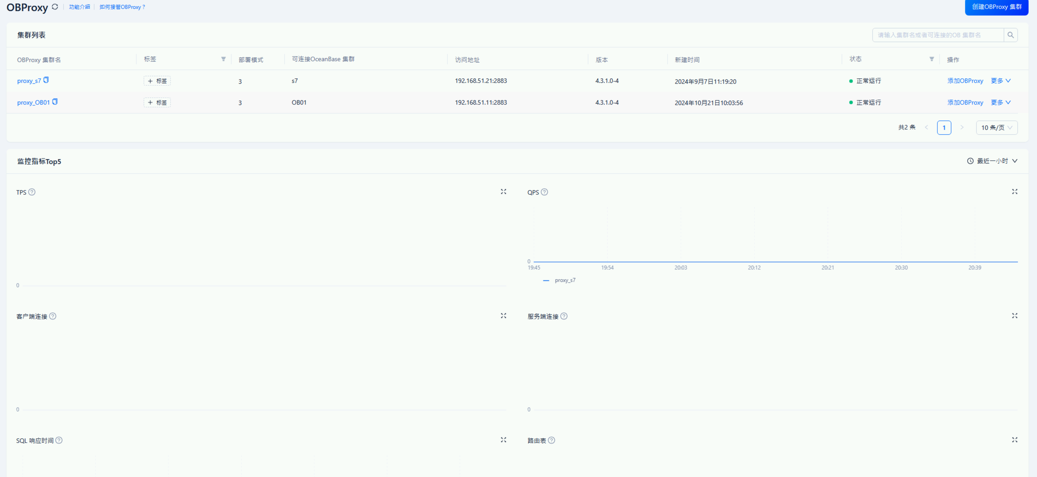

集群建立的时候就连接好了,都已经用了一周多了,刚刚重启了一下obproxy 竟然就恢复了 :joy:
上面那个图你再截图看下,应该是有连接的OB集群了

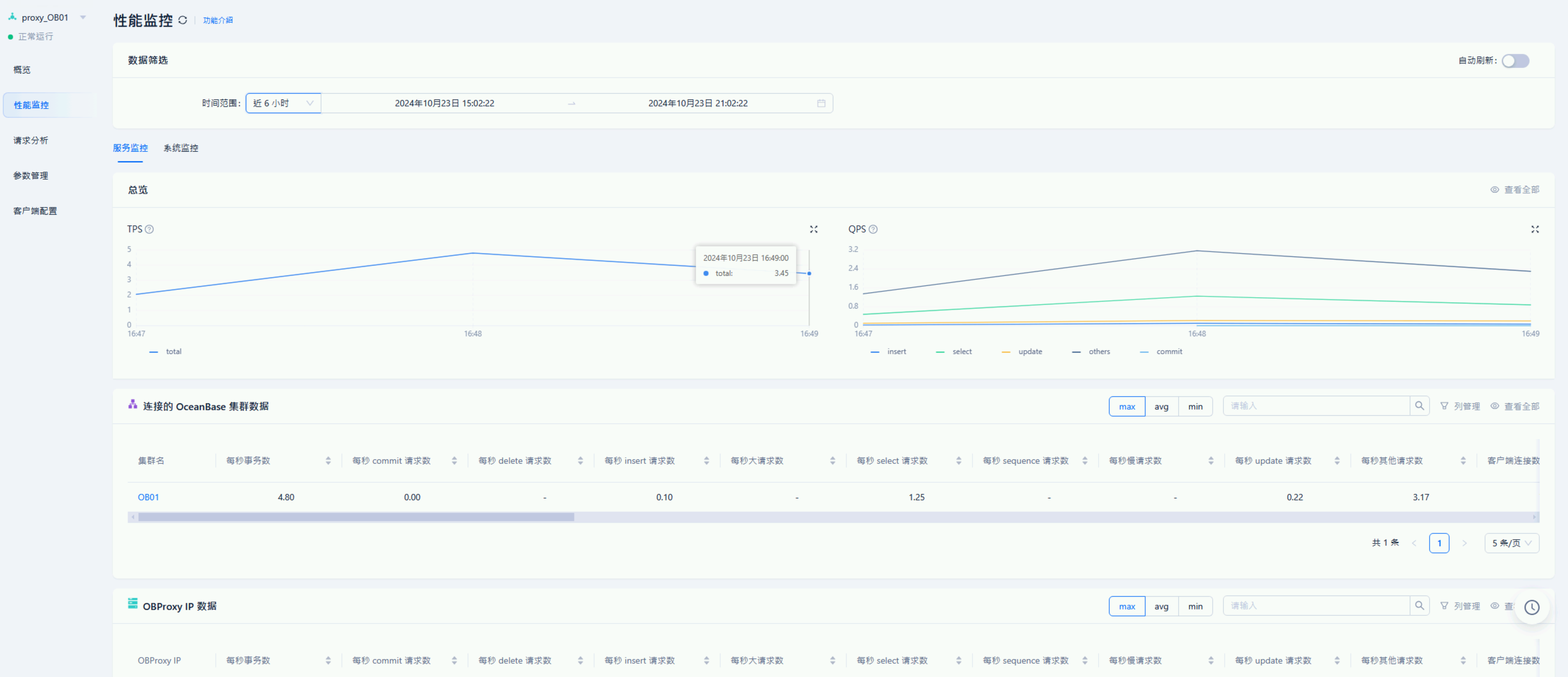

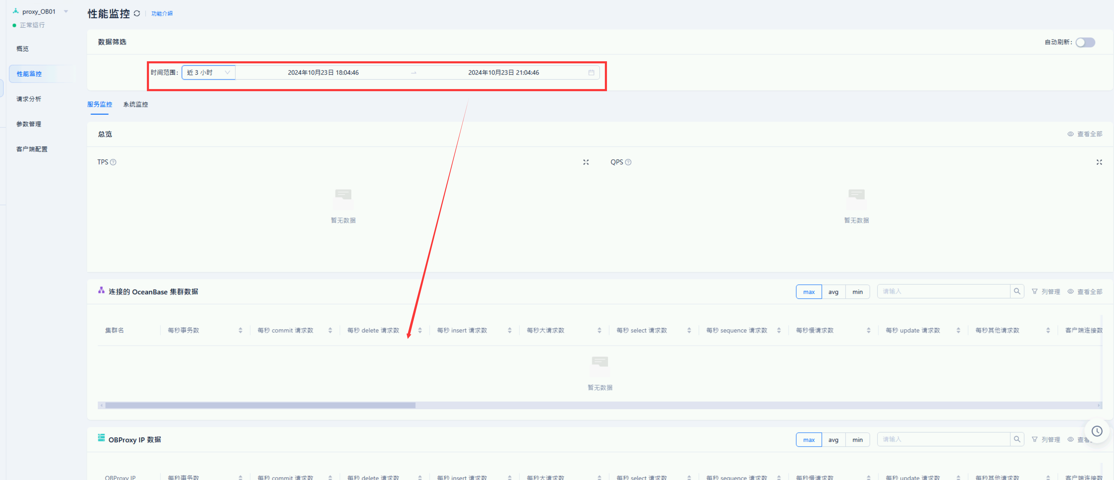

还是有问题,重启后没过多久,又不见了,选6个小时记录里,刚重启obp那一段时间,是有连接OB的,也有监控信息:
但目前又是一片空白了:
另一个odp集群,也是一样的现象,但时间会长一些,能维持几个小时,目前也是一片空白
另外关于连接OB集群, 可以看这个贴一楼我发的那个图,都是有连接到OB的

昨天看到odp 有出新版本4.3.2了,就升级上去了,目前odp版本是 4.3.2-26, 监控正常了,暂时还未见中断情况出现。
